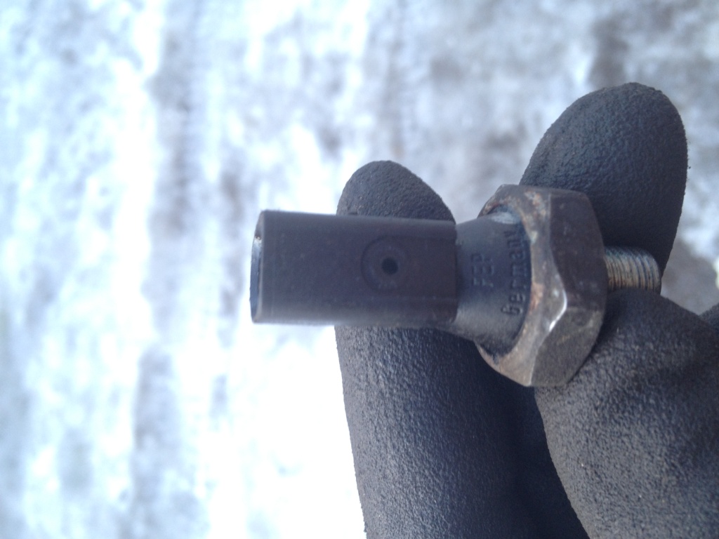

закупив все прокладки и болты поехал в сервис и охуел...15 тыс снять маслоохладитель!по эльзе надо снимать мотор...затея мне эта не понравилась,цена тоже неприятно удивила. благо что были отчеты все на том же замечательном форуме,котрые мне и помогли замутить все самомстоятельно,но сцуко не без гимороя...процедура не простая,особенно в откручивание верхних болтов маслоохладителя,кто сталкивался.
вобщем не буду описывать как ебался все это снимал,есть отчеты грамотные,кому надо могу дать ссыль. причина течи оказалась в лопнувшей пластиковой трубке между блоком и маслоохлажителем,собственно как и ожидалось. какому идиоту пришло в голову в такое сложнодоступное место поставить пластик я хз,но он явно пидарок!
заменил эту трубку на оригинал заолдно все возможные прокладки и болты крепления,тоже ВАГ.
я думал снимать сложно все это,ага,хер)))ставить вот это тема,сидя в яме холодной вырытой по пояс))
ну не суть,поставил,поменял масло интифриз,завел вроде все гуд) -правда "насторожил" знак красной масленки на следующий день)))очко сжалось))
нет бы поменять на снятом маслоохладителе копеечный датчик давления масла,но кто же знал!!!
