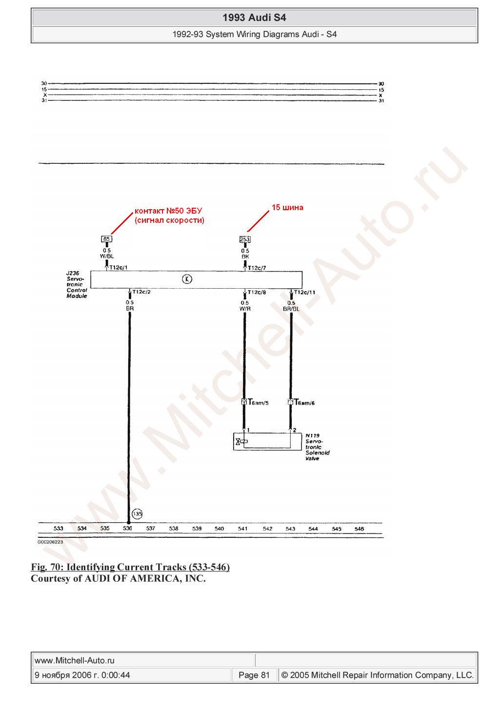

Есть фау на которой стоит серва, хочу переставить себе в сарай...
кто может помочь со схемами? Хотябы от 45 кузова..
что куда подключать?
и вообще принцип работы опишите пжл

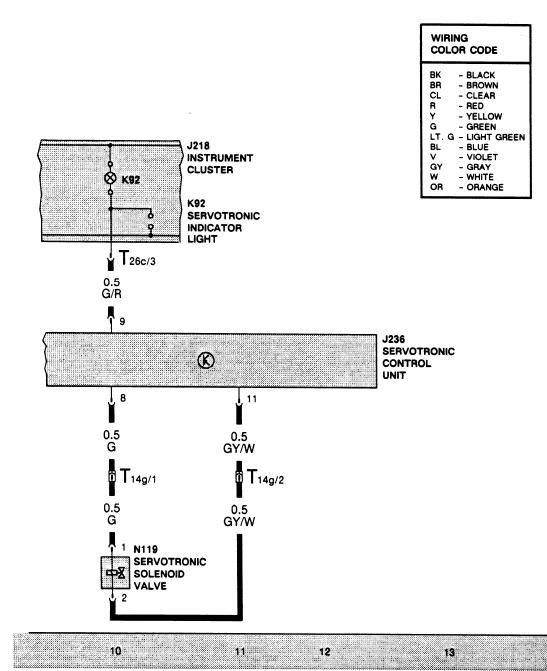

Дима, не ленись. В гугл с запросом "SSP_119 SERVOTRONIK.PDF". У тебя же серва от фау, вот на фау форуме и пошукал бы. Там все есть. У эски в принципе все тоже самое, но блок управления бывает двух типов:зеленый у четверок и черный -у шестерок и прочих(даже на 8е похож). Принцип простой. На входе питание и сигнал с датчика скорости с приборки. На выходе : управление клапаном сервы. Проверь только сам клапан. Там кака иногда скапливается,может закисать. Ну и если насос гур родной(уставший), то советую подискать кронштейн от 7а и тулить насос от 45 кузова(возможно а8, я пока не пробовал). У меня на 200-ке стоял эсочный гур.

антон спасибо) схему распечатал от v8. насос гура да видел как у тебя стоит... себе уже давно так хочу сделать. но пока я гидру не убрал.. так что поработает живой насос родной.
серву поставлю. но я так понял надо еще и на мозг цеплять провод? подробно буду заниматься этим вопросом в течении недели..

Не на мозг. На приборку. Помнится сине-белый провод.
