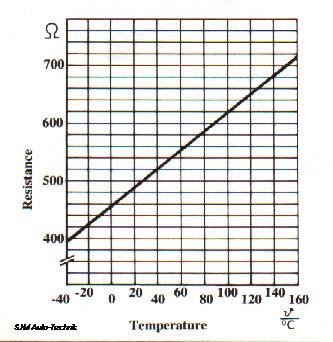

								 Serg_A200   »  Сб май 11, 2013 3:22 pm
			Характеристика IAT 034 905 379B
Вложение 034905379B.jpg  больше недоступно

								 Valior   »  Сб май 11, 2013 6:09 pm
			Укладывается в график
