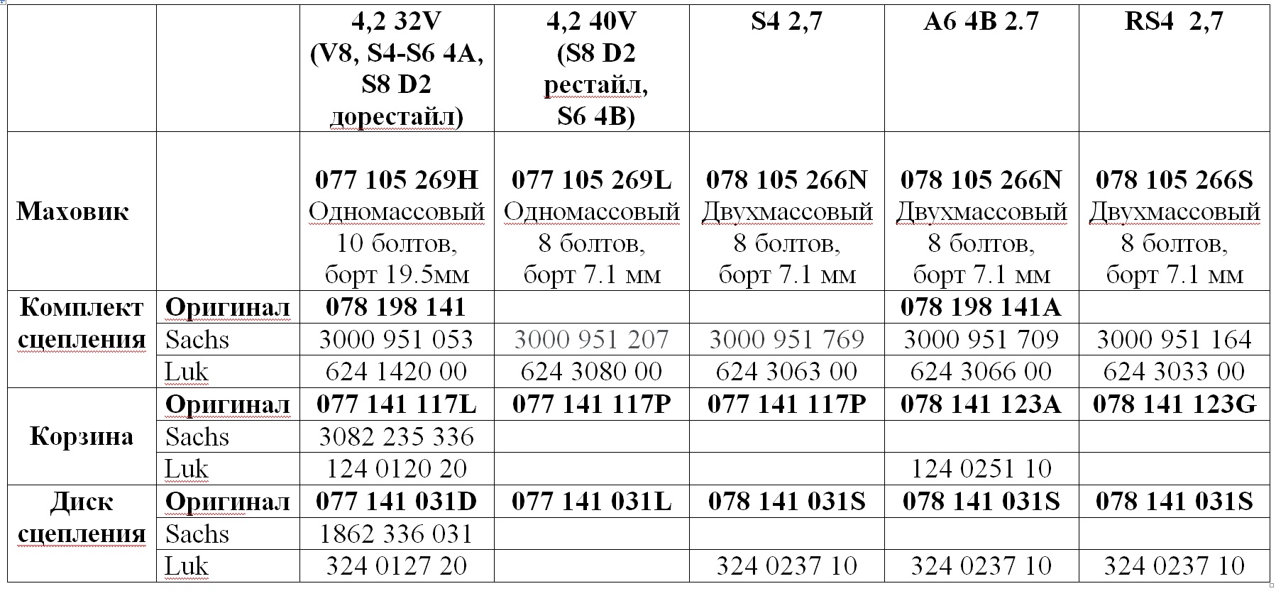

Други подскажите пожалуйста, есть ли отличие между РС сцепой и обычной сцепой на ауди Ы4 В5 кузов 99 года. Я имею ввиду внешнее различие, и под какими номерами данные позиции идут, а то тут просто проблемка небольшая вылезла при замене в сервисе.
