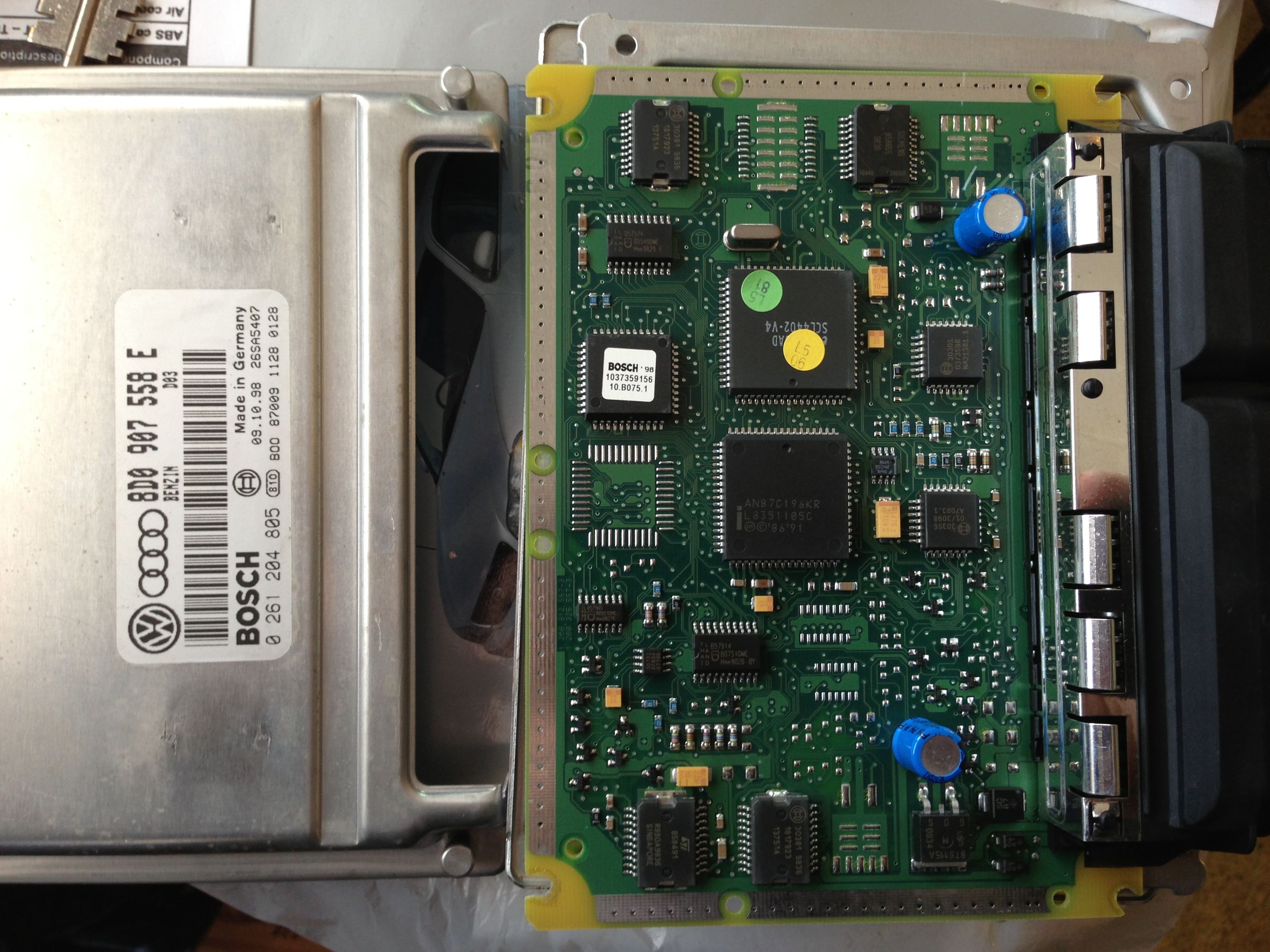

Сергей, прикрепляю фото своего стокового ECU
Вложение Motronic 3.8.2 VW Passat B5 1.8T, AEB.jpg больше недоступно

sergeynik, ответь на сообщение в личке, фото ECU в #221
