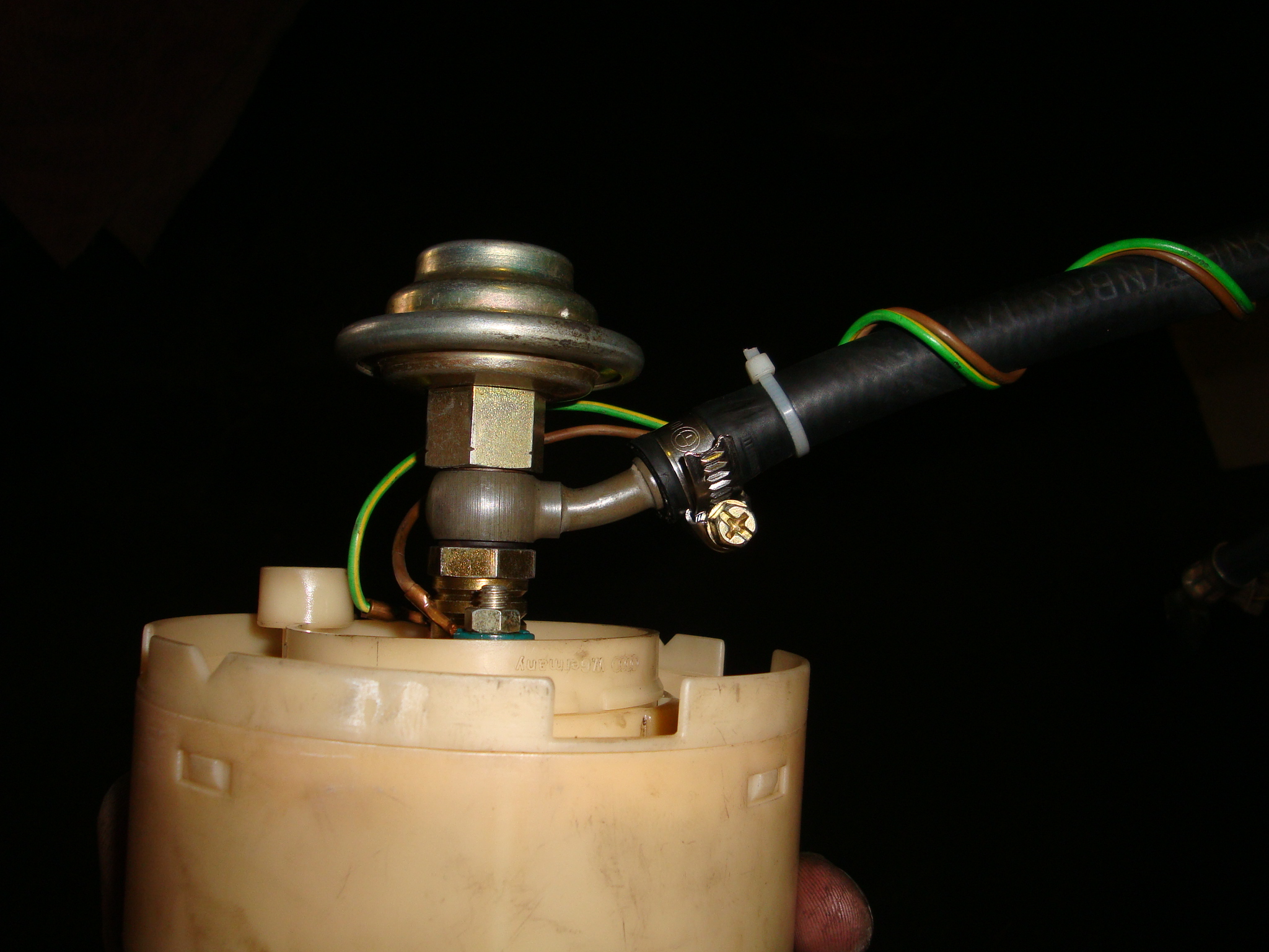

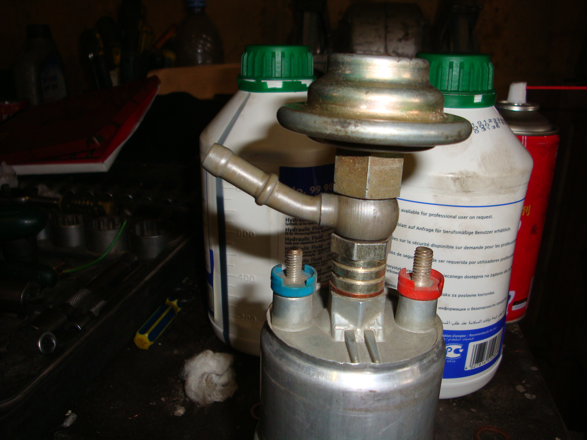

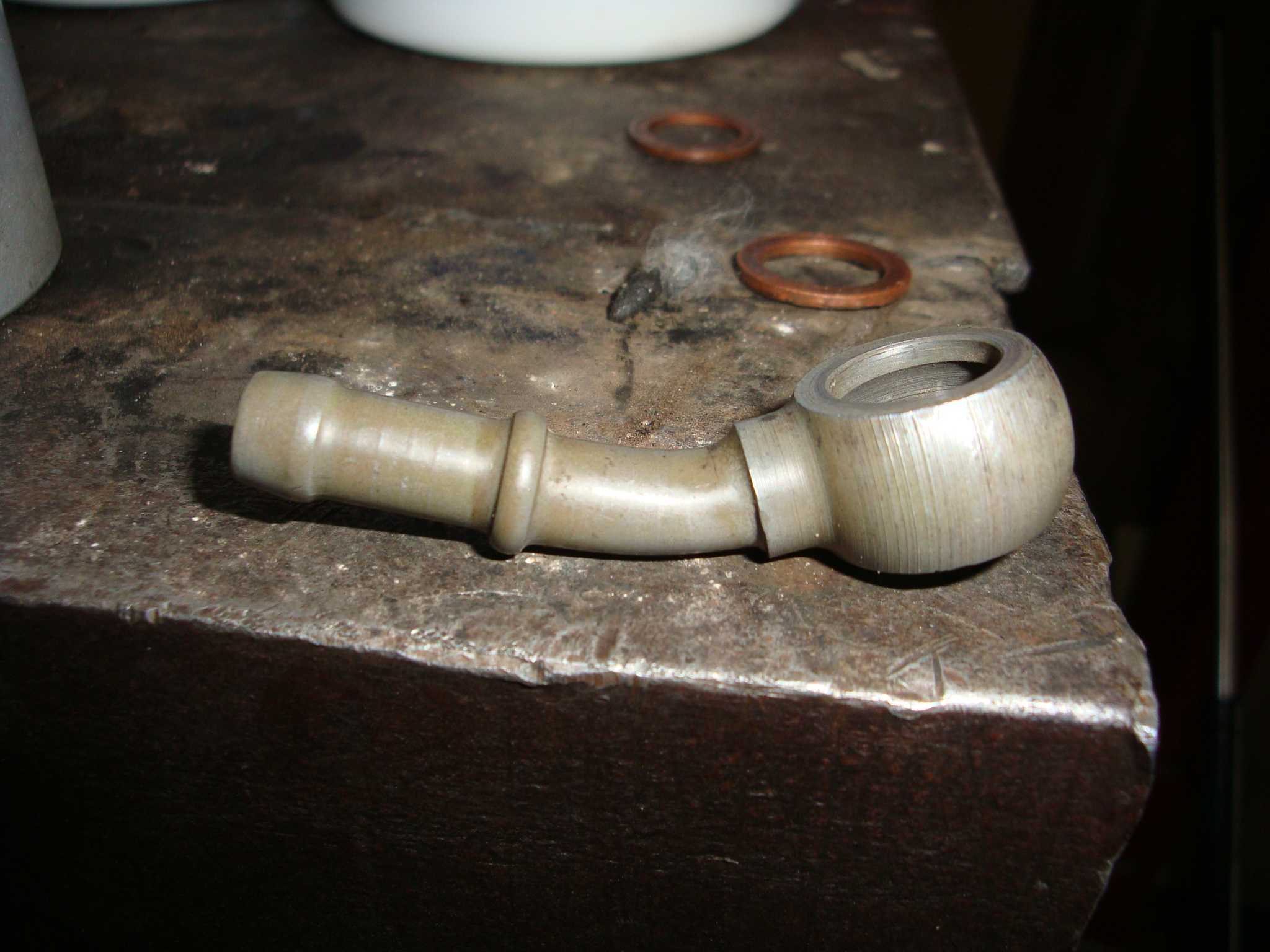

доволен как слон!!!! поставил грибок,по совету Димки V8,за что ему отдельное спасибо, и терь ничо практически не гудит.на улице слышен характерный звук,но в салоне вообще не слышно. правда пришлось немного доработать конструкцию,на родном штуцере отвод на 6мм,нашел гидрошланг,срезал то что на нем было лишнее, чтоб подходил на насос идеально и был с выходом на 8 мм,т.е. чтобы родной резиновый шланг одеть на него.и все встало как нельзя лучше!!! ну и маленький фотоотчётик.
Dimka V8
Сообщения: 5491
Сообщение Dimka V8 »
Алекс S6 писал(а):доволен как слон!!!! поставил грибок,по совету Димки V8,за что ему отдельное спасибо, и терь ничо практически не гудит.на улице слышен характерный звук,но в салоне вообще не слышно. правда пришлось немного доработать конструкцию,на родном штуцере отвод на 6мм,нашел гидрошланг,срезал то что на нем былолишнее, чтоб подходил на насос идеально и был с выходом на 8 мм,т.е. чтобы родной резиновый шланг одеть на него.и все встало как нельзя лучше!!! ну и маленький фотоотчётик.
как с завода!

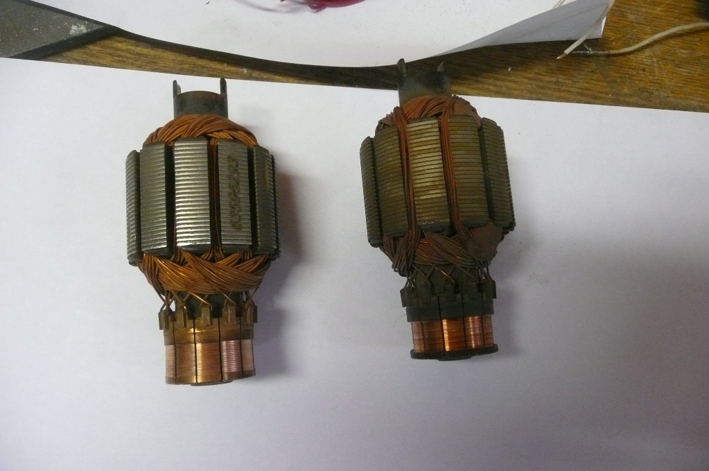

Вот
Слева чешский 023, справа немецкий 003
Dimka V8
Сообщения: 5491
только одному 20 лет а другому год :ag:
