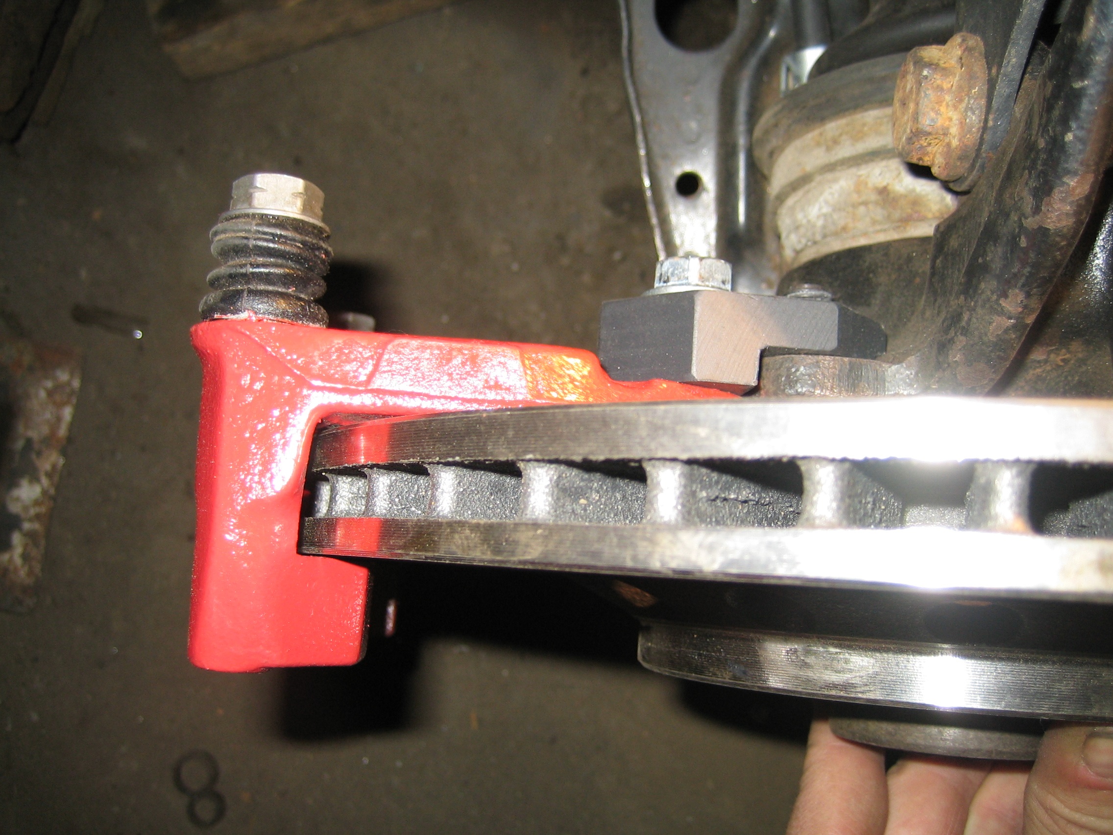

всё поставил, всё подошло отлично, тросы ручника на мето встали как и были там. 310мм Купе кватро зад, супорта от сы4\сы6 зад.

Vetal_36 писал(а):всё поставил, всё подошло отлично, тросы ручника на мето встали как и были там. 310мм Купе кватро зад, супорта от сы4\сы6 зад.
[ATTACH=CONFIG]14732[/ATTACH][ATTACH=CONFIG]14733[/ATTACH][ATTACH=CONFIG]14734[/ATTACH][ATTACH=CONFIG]14735[/ATTACH][ATTACH=CONFIG]14736[/ATTACH]
Молодец! Хорошая работа. :bf:

подкорректирую малёха чертёжик и выложу.
UPD/
В общем то за основу взят был чертёж с Юры сайта , немного переммеренно и отредактированно под купешные ноги, диски те-же самые от бронированных А6. Болты которыми прикручивал супорт доработал по месту, из 40мм длинны сделал около 30 (других небыло под рукой), проставку прикручивать к ноге пофигу какими, можно стоковыми, около 20мм по моему у меня, шаг 1,25. Уши на ноге чютка нужно подпилить, буквально на 1мм, чтобы скоба не упиралась. Остальное штатно подходит. На фотках кстати не доработанные проставки, в плане маленькой ступеньки 3х4мм, на чертеже всё есть.
Вложение tormoza310mm_coupe.jpg больше недоступно
