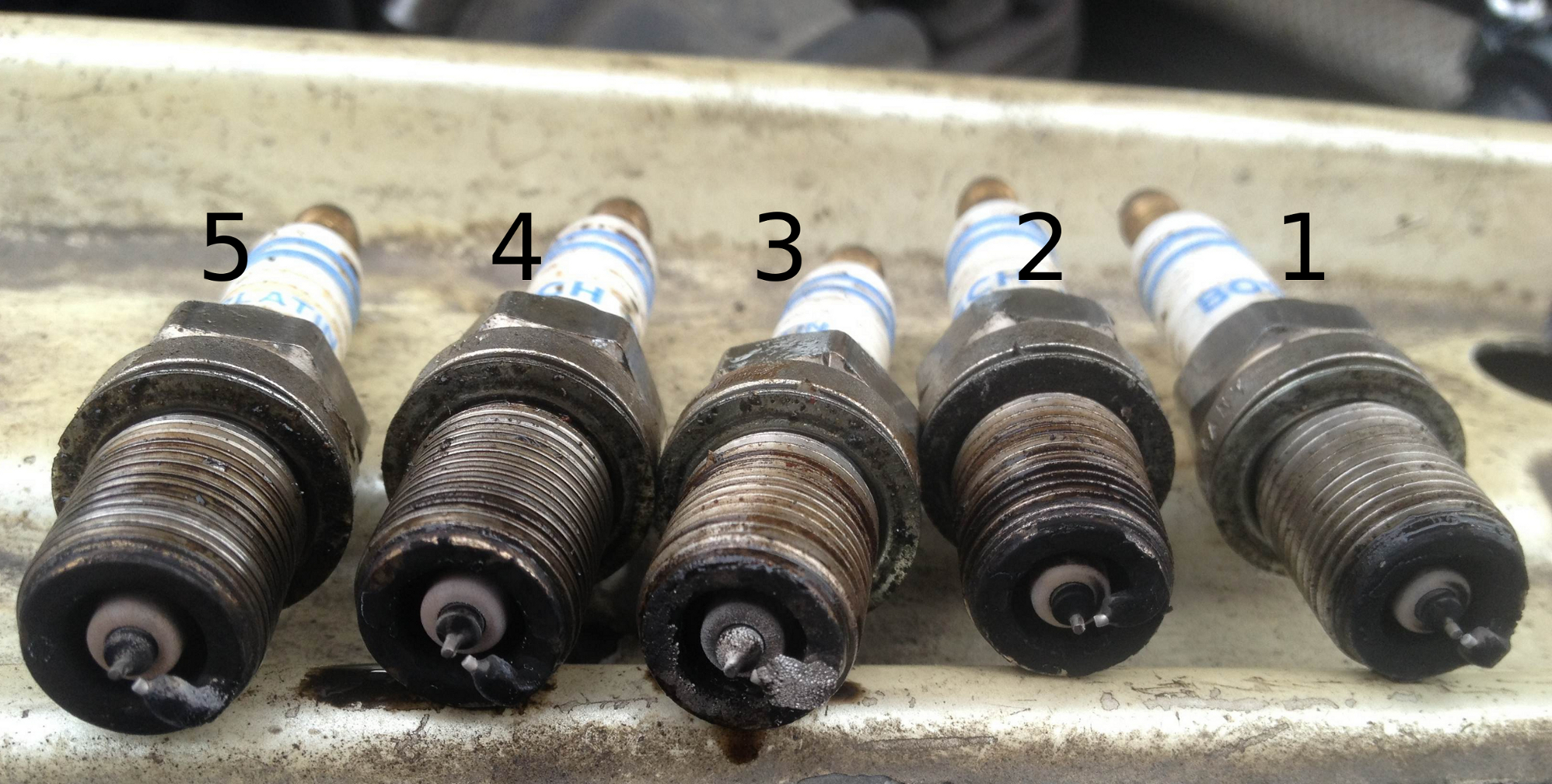

С недавнего времени стала активно кушать масло. S4 AAN 1992г.
6 тыс. км. назад заменены гидрики, маслосъёмники, притёрты клапана. Неделю назад заменил 2 клапана в вентиляции картерных газов на новые оргиналы. почистил все трубки.
Компрессия 1-11,2; 2-11; 3-11,5; 4-12; 5-12.

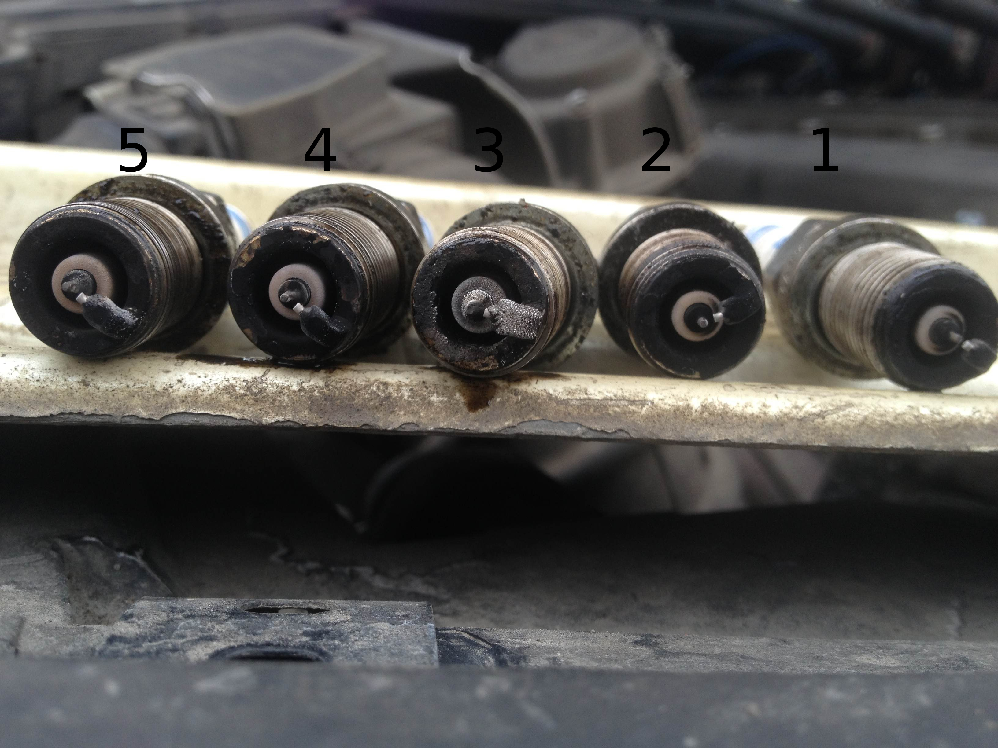

Свечи: фото ниже , что там с 3 свечой? налёт какой-то странный.
Масло начинает активно есть именно когда начинает турбина дуть.
Соответсвенно вопрос: турбине конец пришёл или приичина в моторе?
есть вероятность того что маслосъёмным кольцам пора на свалку , а копрессионные ещё нормальные? или такого не бывает?
может может посадочные гнёзда клапанов убитые?

Дым синий, на горячую. Тапку в пол и потом дым синий+запах горелого масла.
масло в трубе после турбины присутствует. если всё слить то грамм 10 наберётся.
Раскоксовку делал 1т.км. назад.
масло Mobil 5w50. маслосъёмные меняны 6 т.км. назад.
Стоит ли вообще ремонтировать турбину? вопрос к тому, что не полетит она через 1-2 т.км.?
может быть послетали мск?кто их ставил и какBonapart писал(а):Дым синий, на горячую. Тапку в пол и потом дым синий+запах горелого масла.

Посмотри на стык горячей части турбины и приемной трубы, если есть намеки на масло, то это турбина. У меня на a200 года два на холодную дымила, а на горячую было все гуд, следы масла было видно на стыке турбина- приемная труба, а потом пришел пиздец и стала дымить на горячую. Масла в приемной трубе было дохера т.к. прогорела отражающая чашка на турбине.
