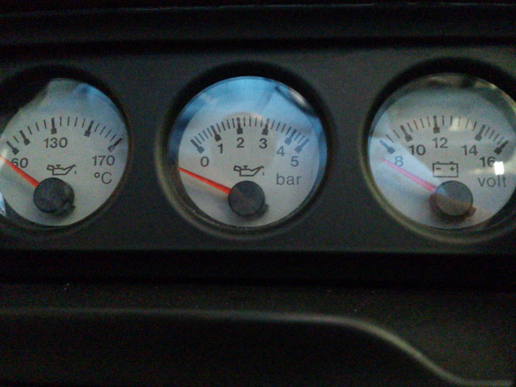

Нашел причину низкой давки масла
- Frooshontey
- Сообщения: 1633
- Зарегистрирован: Вс сен 27, 2009 11:14 am
- Откуда: Волгоград
Без зажигания
Зажигание
Спасибо Валерке за совет, чуть живой мотор не вскрыл.
Зажигание

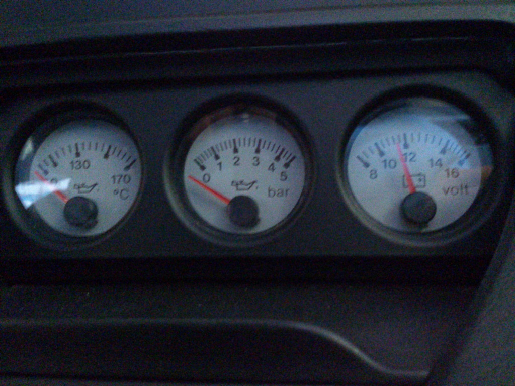

Геморой. Нужно все разобрать, вкрутить его, собрать завести, разобрать вкрутить штатный. Гнутый ключ только сверху влезает.Krass писал(а):Можно ещё мех манометром померить перед вскрытием![]()
Мотор вскрывать погеморнее будет немногоFrooshontey писал(а):Геморой. Нужно все разобрать, вкрутить его, собрать завести, разобрать вкрутить штатный. Гнутый ключ только сверху влезает.

Интересно, не знал. Но так она и сломалась зашкалила и провернулась малек.anton 44 писал(а):достаточно было скинуть с датчика провод. Стрелка бы изобразила "самодиагностику", зашкалив.

Они должны быть все в одном положении когда ключ поворачиваешь, чуть меньше 0.Shatlak писал(а):У меня на не заведённую кажет что в системе уже что-то есть. Так должно быть?
