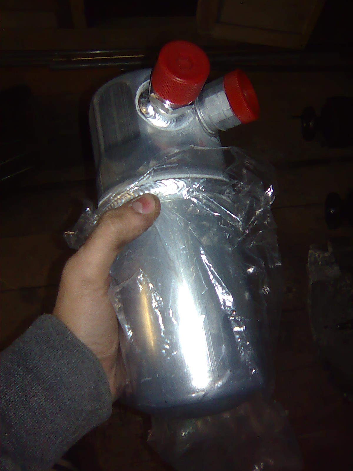

говнюшка для масла
Edler

Сообщение Edler »
подскуажите что куда откуда почему зачем и как :mrgreen:
Don Pablo
Сообщения: 340
Сообщение Don Pablo »
Похоже на ресивер-осушитель для кондея или как там он называется точно :)
Ага, он самый - осушитель.
кот 500
Сообщения: 1358
Откуда: Алматы
Сообщение кот 500 »
маслоуловитель
Да он спрашивает как из этого маслоуловиель сделать в систему вентиляции картера.

Edler
Сообщения: 2003
Сообщение Edler »
Patriot.msk писал(а):Да он спрашивает как из этого маслоуловиель сделать в систему вентиляции картера.
именно

под капотом "бывшей" бэтмана пёстренко ...... тока как слив масла из этой емкости в картер осуществляется ? никак ....а тогда какой смысл ?
dimo61 писал(а):под капотом "бывшей" бэтмана пёстренко ...... тока как слив масла из этой емкости в картер осуществляется ? никак ....а тогда какой смысл ?
Это проблема второго рода. И вообще не проблема это.
вот по этому и расспрашиваю "подскуажите что куда откуда почему зачем и как"
хочу чтобы эту тему расскрыли
Patriot.msk писал(а):Это проблема второго рода. И вообще не проблема это.
а без её решения этот бачёк вообще теряет смысл ...
dimo61 писал(а):а без её решения этот бачёк вообще теряет смысл ...
Ну то что мы слива не видим в поддон это не значит что его нет. В бачке этом просверлить приварить не проблема ничего.

а зачем слив в поддон? там микробрызги ловятся, которые фиг знает когда ещё помойку наполнят. без помойки они догорают, а с ней типа смесь не портят. нафиг в поддон-то их?
Lynx писал(а):а зачем слив в поддон? там микробрызги ловятся, которые фиг знает когда ещё помойку наполнят. без помойки они догорают, а с ней типа смесь не портят. нафиг в поддон-то их?
При штатном значении наддува да, всё правильно написала. Как начнёшь дуть 2 избытка так эти микробрызги станут струями.

Patriot.msk писал(а):При штатном значении наддува да, всё правильно написала. Как начнёшь дуть 2 избытка так эти микробрызги станут струями.
2 избытка? *крези*
Lynx писал(а):2 избытка? *крези*
это не крэйзи ....это тока тогда начинает ехать ....
у меня считай новый мотор , поменьше двух избытка,но при затяжных отжигах,т.е когда избыток максимален ,масло немного расходуется при штатной вентиляции ....
У меня стоит такой осушитель в качестве маслоуловителя. Можно обойтись без слива. При исправной системе вентиляции картерных газов проблем с наполнением нет. За 5 000 км почти пусто.
Дунь сначала в одну трубку, потом в другую и поймешь как правильно подключать.

Avtor писал(а):У меня стоит такой осушитель в качестве маслоуловителя. Можно обойтись без слива. При исправной системе вентиляции картерных газов проблем с наполнением нет. За 5 000 км почти пусто.
это ты мне? :D
на моём аффтаматном овоще, как его ни крути (в пределах штатного 0,8избытка), уровень масла держится от замены до замены на неизменном уровне :D нафиха мне маслопомойка?

А мне вот надо, а то пока не отжигаю масло на месте, как попедалирую активно так уровень падает.
