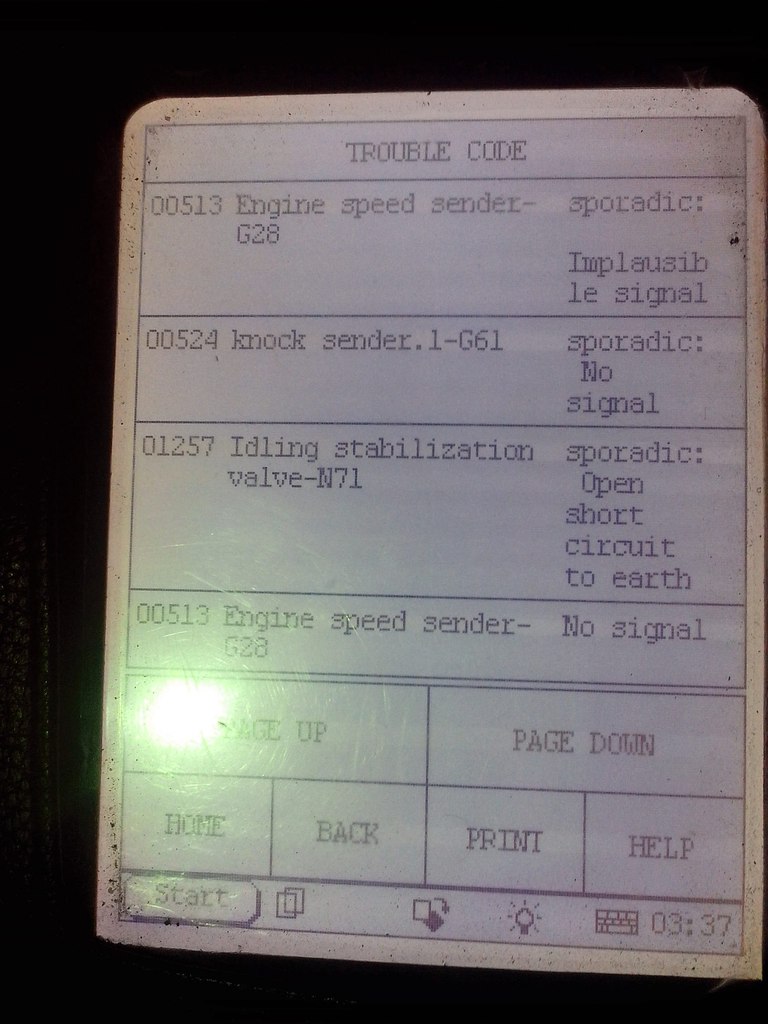

Други подскажите,в чем беда. На буст выхожу, давление по бустеру 1.3-1.5 и при переключении на четвертую, стреляет на весь невский, после выстрела начинает нестись как умолешенная. В чем может быть проблема, выкладываю фотку после диагностики. Сегодня поменял датчик G28

Смотри разъем на холостой ход. У меняж недавно в теме все точно так же описано было!
