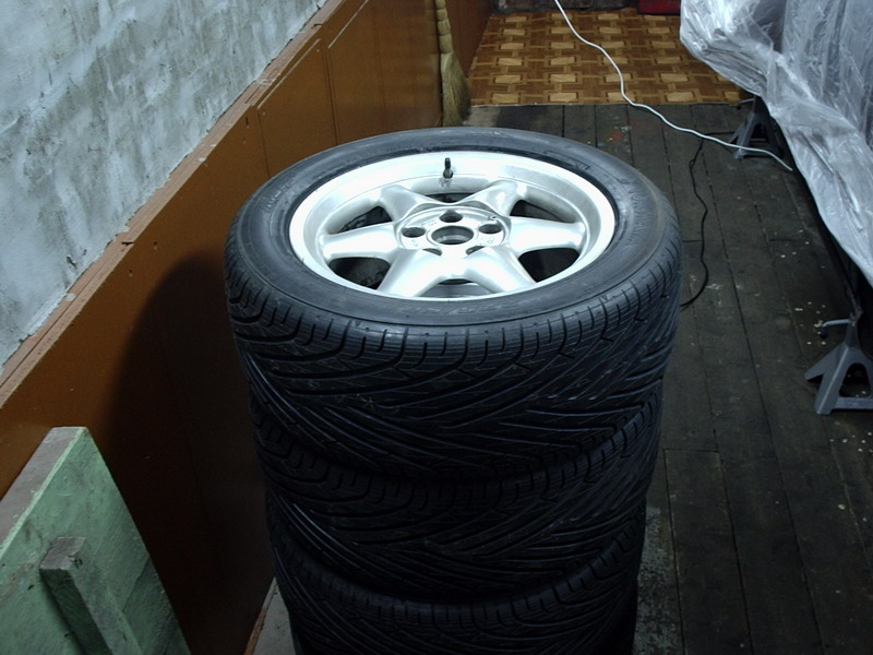

Подскажите это S-очные диски или нет????
[ATTACH]870[/ATTACH]
подойдут ли на S4 с тормозами S6???7
вот параметры 7J16H2 et37 5x112
P.S.на НЛО не подходят

не видел я в етке таких дисков. По вылету, сверловке подходят, ширина маленькая. Минимум 7.5 должно быть

+1, имхо диски точно не от эски, засада думаю может быть в том, что спицы будут цеплять за суппорта. В принципе можно вылечить проставками, но я бы не стал.

На зиму поставишь 215х55 на зиму- самое то.
На счет суппортоа- А померить?

так вот и спрашиваю,что-бы не мерять........
