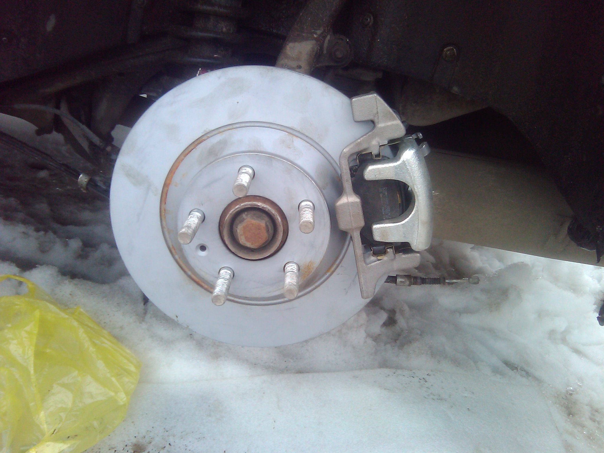

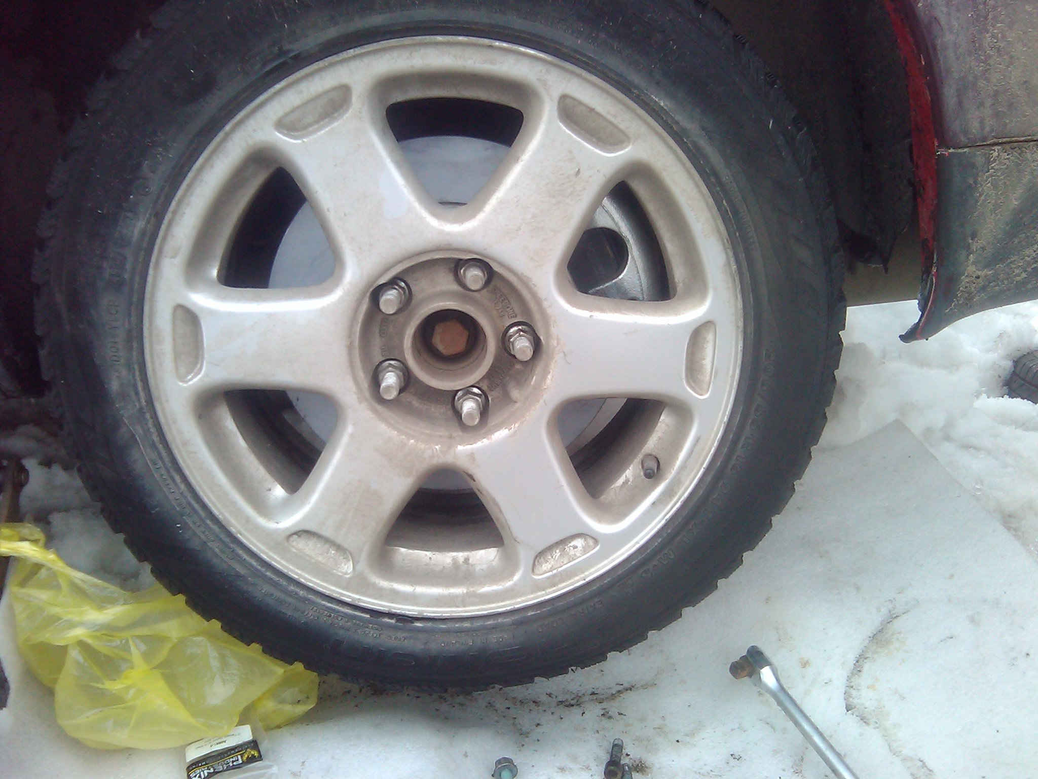

MIXOH писал(а):седня наконец то расделался с бронешлангами, педаль стала жоская, пропала ватность от кетайских шлангов
и поставил новые колодки
[ATTACH=CONFIG]13597[/ATTACH][ATTACH=CONFIG]13598[/ATTACH]
Не пойму,у тебя диски на шпильки одеваются?

диски нормально,колодки стояли бу,за полторы недели так и не притерлись
шпильки уже давно поставил,гдето раньше писал

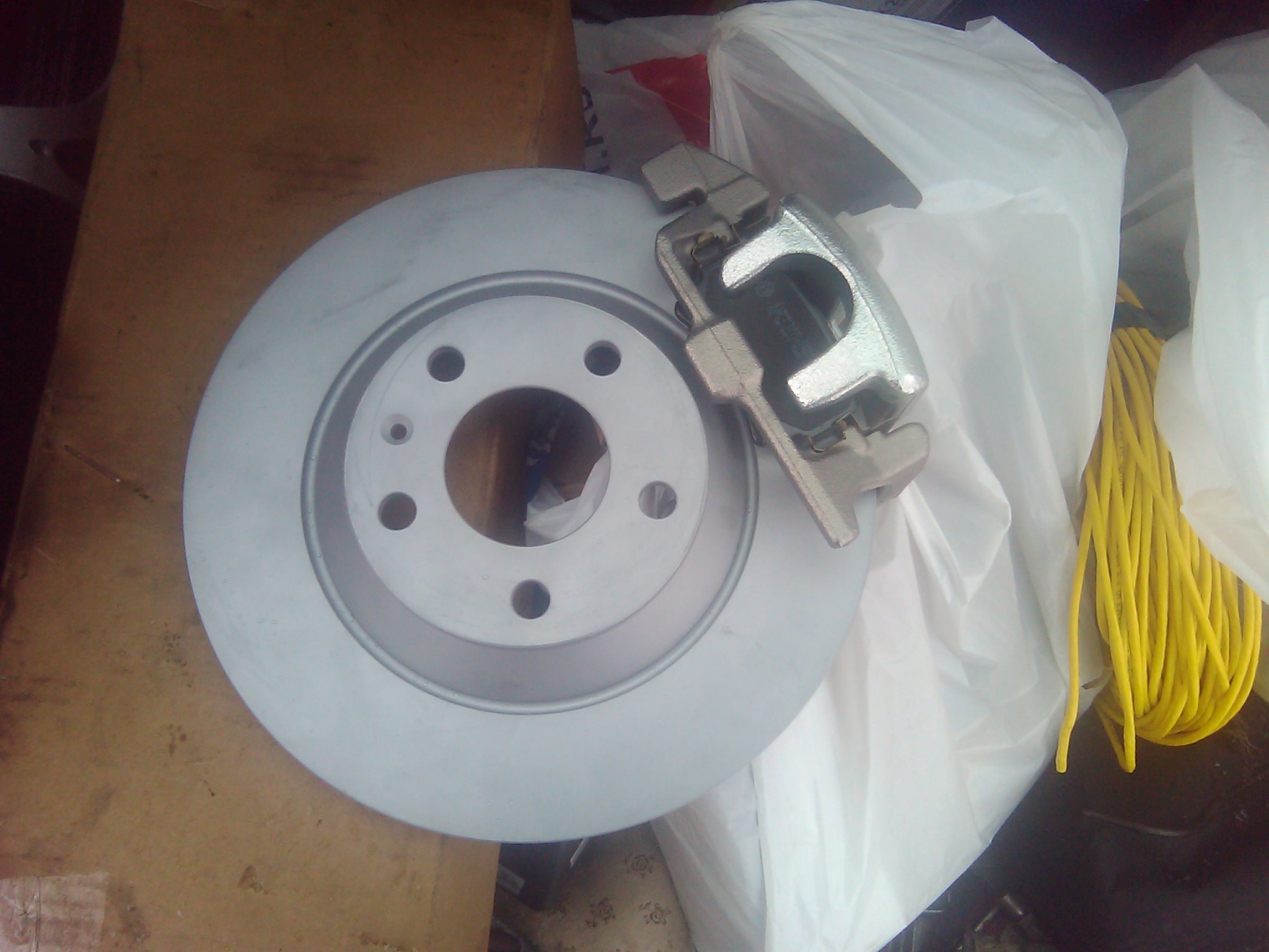

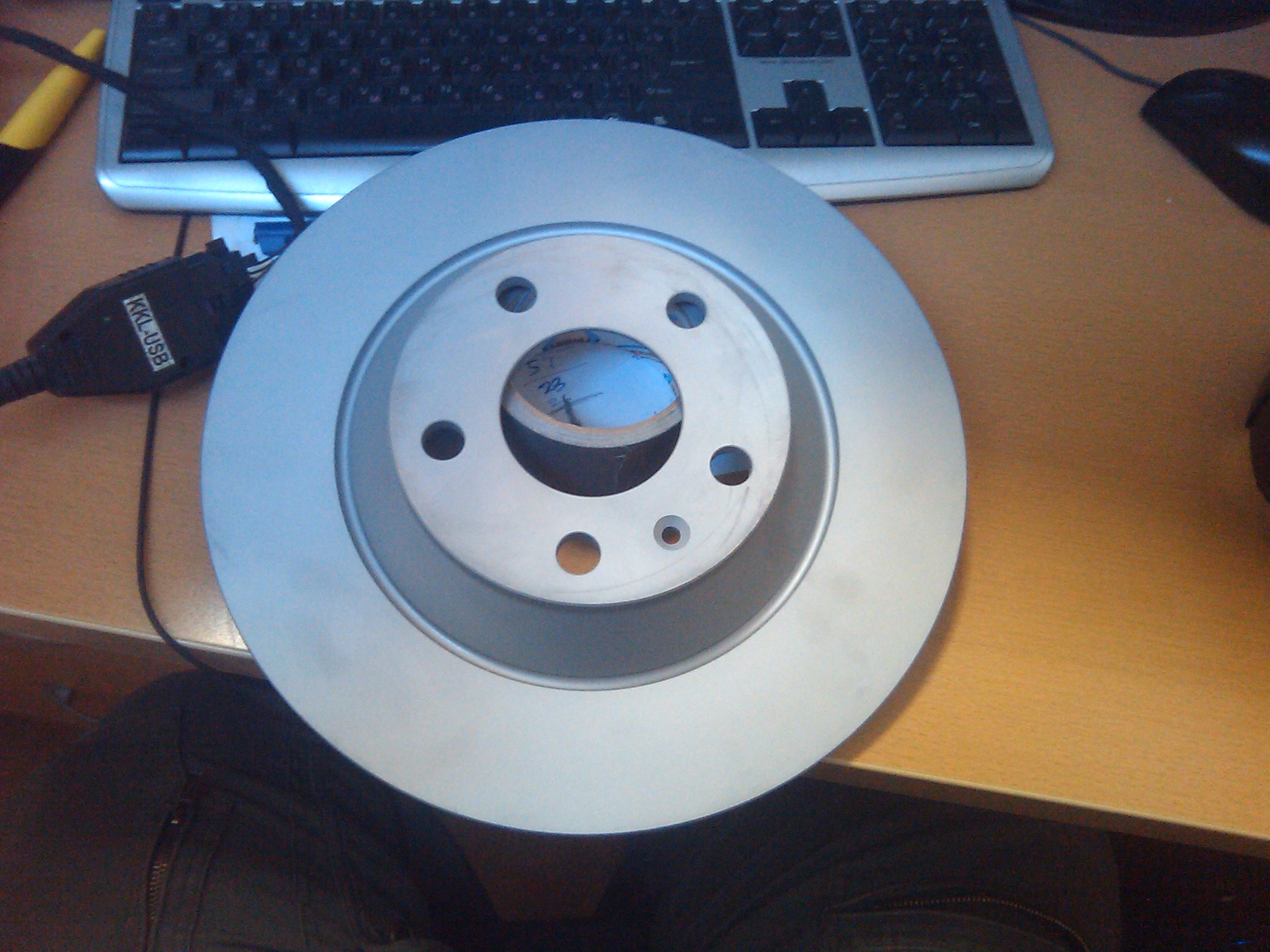

Буду мутить вариант апгрейда задних тормозов для нищебродов, приехали диски 302х10мм высота 42 как раз то что надо для б4, если сегодня забирупроставки буду в выхи ставить

а чем мои не угодили ? я же говорю, для нищебродов, из расходов 2600 на диски, переходники халява

а что стоит на С2? я думал что если как у В3 и В4 диски 245мм, то 302 на эти суппорты не поставишь никак
MIXOH
Сообщения: 919
Зарегистрирован: Сб ноя 12, 2011 11:21 pm
Откуда: Podolsk
Сообщение MIXOH »
обоснуй, проставка решает
Eisbar
Сообщения: 3147
Откуда: Moskau
Сообщение Eisbar »
ну вот, снова проставки...
с проставками и 400мм можно воткнуть, тока смысл в этих кругляшах если площать контакта как была так и осталась не больше штатных колодок??? а колодки там тщедушные и навешивать на ших кучу лишнего железа - моветон, как сказал бы Дед!)
MIXOH
Сообщения: 919
Откуда: Podolsk
Сообщение MIXOH »
на заду площадь контакта не особо роялит, больше смысл в рычаге, а так то на перспективу от с8 310 приделать, тока бюджет...

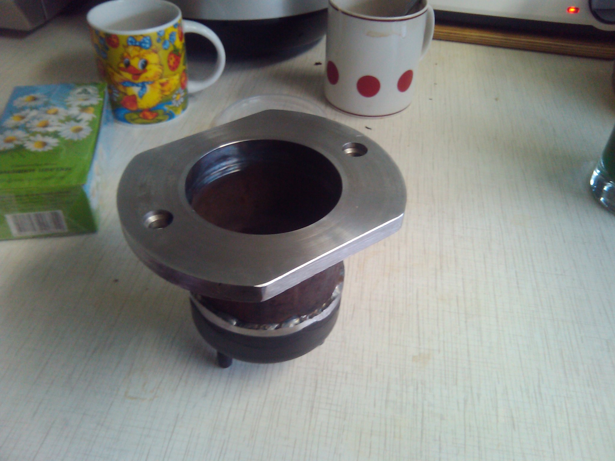

Кароч пролетели выходные, тормоза не поставил, но принял волевое решение собрать комплект для установки болтон
Теперь есть пара проставок на 45 кузов для перехода на 310, как у Юры в чертеже. тока 12мм толщина.

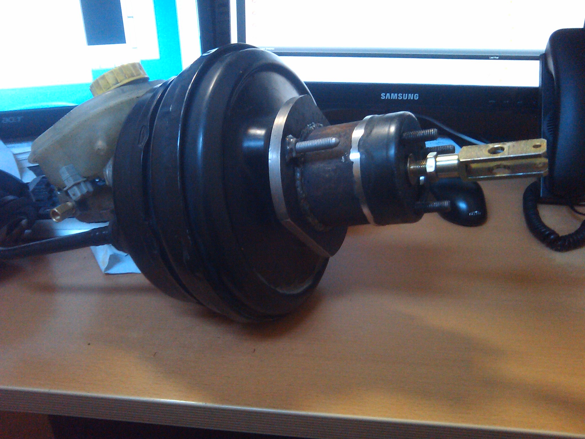

В ы-гараже подогнали мне по доброте душевной кронштей вакуумника от 80-ки, решил сразу сделать кронштейн под а8 вакуум, шоб без переходников и прочего трипера, осталось гайки приварить и краской дунуть

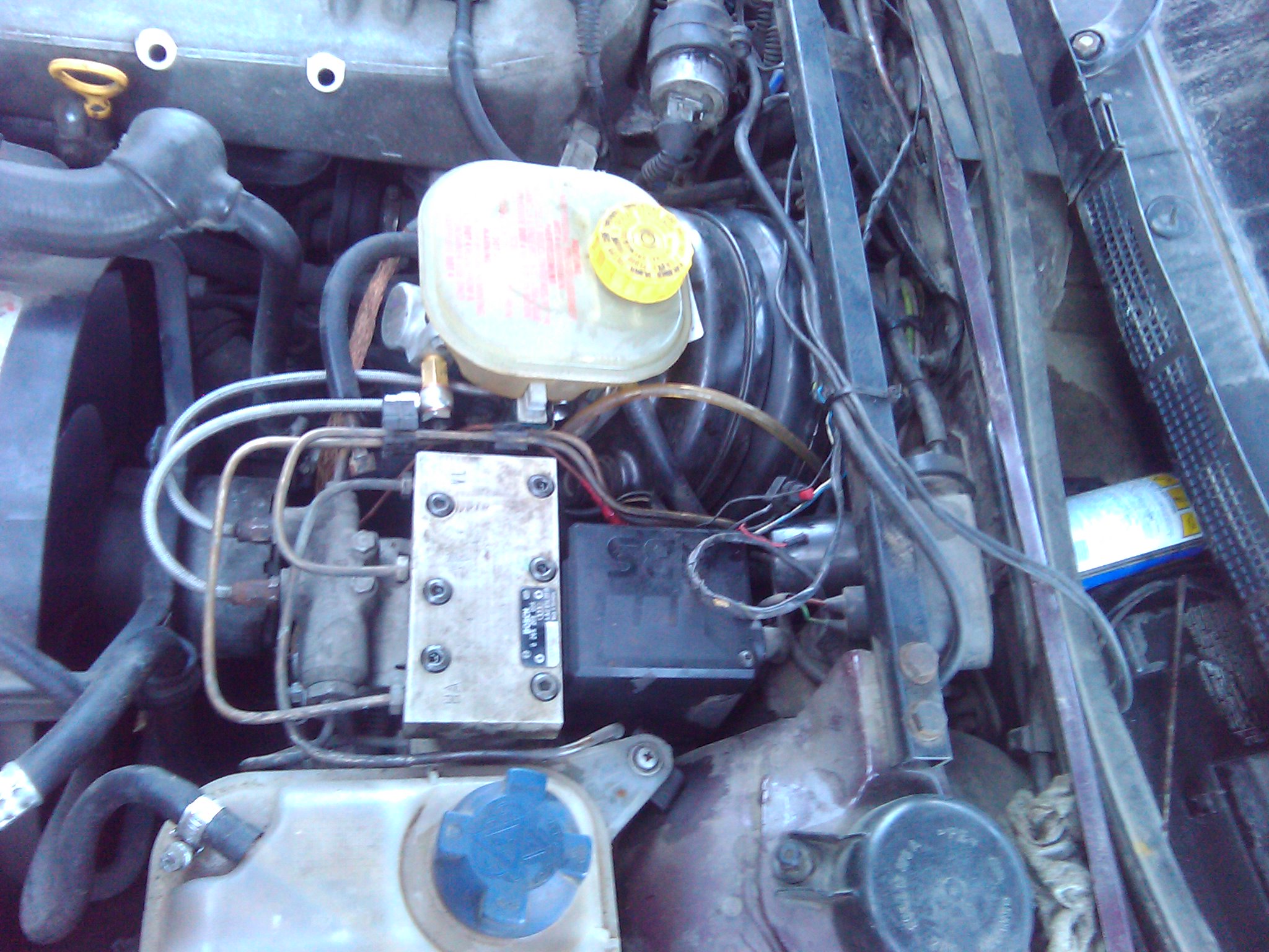

Собрал, под капотом вроде упереться не должно

Это точно, но процесс идет, сегодня приехали все компоненты новых задних тормозов 302x12, теперь то все по фен шую ?

Поставил задние тормоза, пришлось потрудиться болгаркой

Вчера поставил вакуумник, теперь тормоза тормозят ваше колом.
Всем рекомендую в первую очередь менять вакуум, потом сами тормоза.
Вложение vac.jpg больше недоступно
И с новым вакуумом дотянулся шланг круиза до груши, теперь круиз работает
