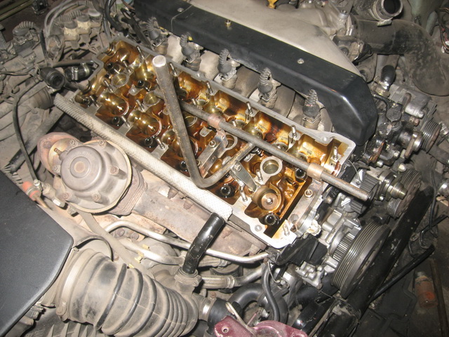

Собрался тут поменять МСК, всё уже разобрал - не могу рассухарить - чем клапан застопорить? Компрессора нету воздух подать в цилиндры. Ещё варианты есть?

BlindHorse писал(а):Собрался тут поменять МСК, всё уже разобрал - не могу рассухарить - чем клапан застопорить? Компрессора нету воздух подать в цилиндры. Ещё варианты есть?
Иногда помогало: свечу выкручиваем, поршень-в НМТ на такте впуска, заталкиваем в цилиндр побольше шнура бельевого, и аккуратно начинаем выводить поршень вверх, шнуром зажатым между поршнем и клапаном все фиксируется. Мож и тут поможет.

a200tq писал(а):Иногда помогало: свечу выкручиваем, поршень-в НМТ на такте впуска, заталкиваем в цилиндр побольше шнура бельевого, и аккуратно начинаем выводить поршень вверх, шнуром зажатым между поршнем и клапаном все фиксируется. Мож и тут поможет.
+1
так же делали!
a6 2.7 rs)
Идею понял. Шнур какого диаметра нужен, в смысле - потоньше или потолще, или без разницы?

Сегодня прикупил в радиотоварах пруток олова пос-60 на всяк случай, попробую потом, мож с ним получится.

Веревка рулит! Всё получается :)
