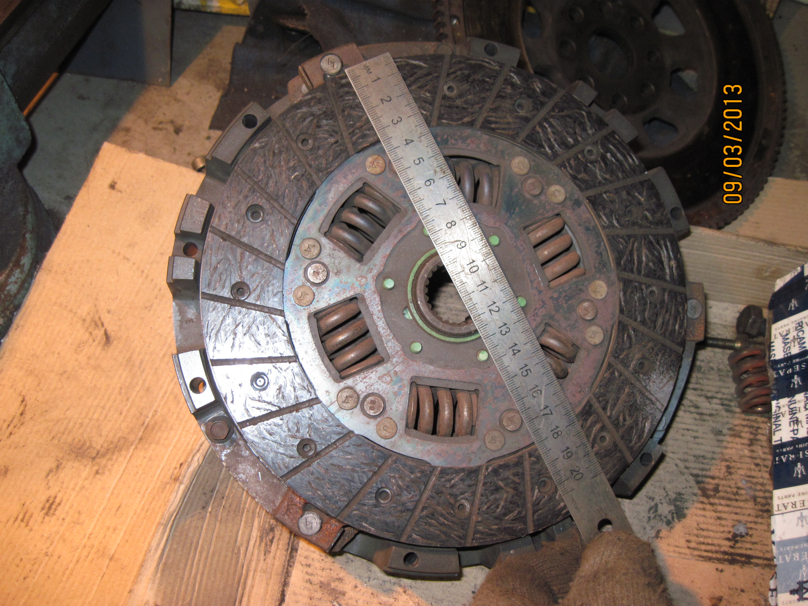

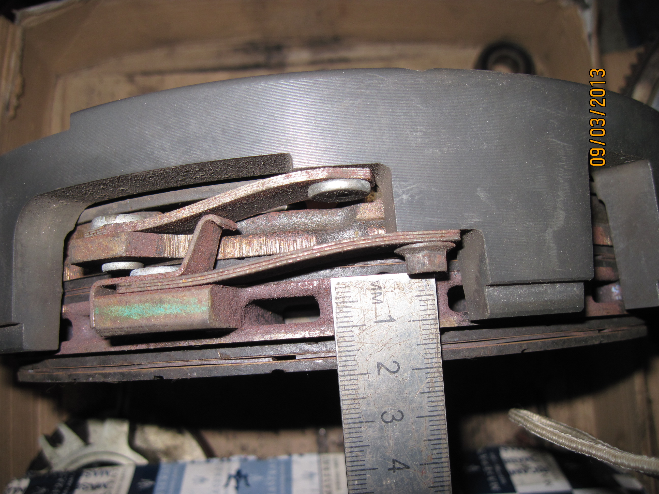

Лежат две сцепы двухдисковые от мазерати 4,3л, средняя плита из чугуна. Если надо могу фотки сделать. Были мысли поменять шлицевую часть и поставить на свой маховик.sspils писал(а):Вопрос, кто в курсе из какого материала промежуточный диск в двудисковом сцеплении ?

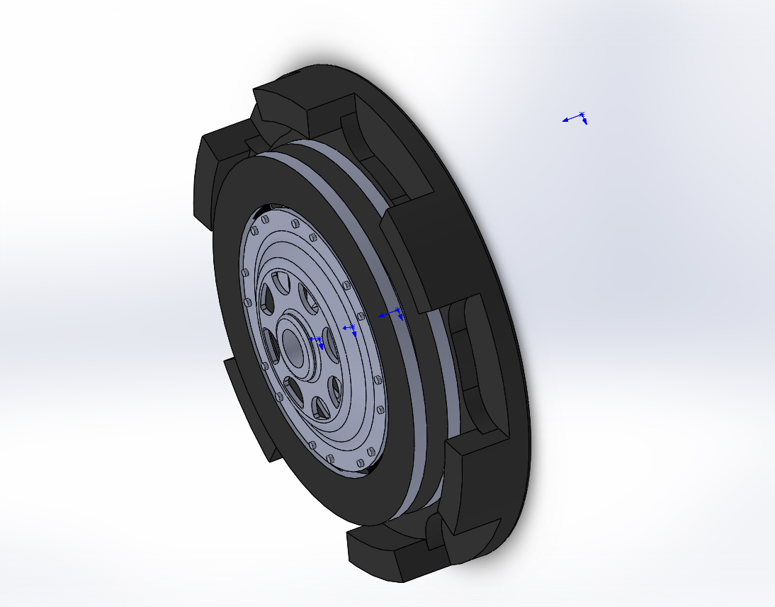

В этом весь и фокус, в оригинале на эске двумассовый махових, и с родной корзиной если под 240, всё встаёт в оригинал, я не зря в компе мучаюсь, я нарисовал ориг маховик, карзину образно для размеров. Всё встаёт. и меж дисками шайба получаеться 10мм примерно. Шайба на работе нарисована, может вечером скину. И могу всё проверить на нагрузки.sergeynik писал(а):первое что бросается в глаза это нехватка места под это все хохяйство.
Переделаный маховик от ауди 200 помоему. Я его нашол купил и с него срисовал размеры.
