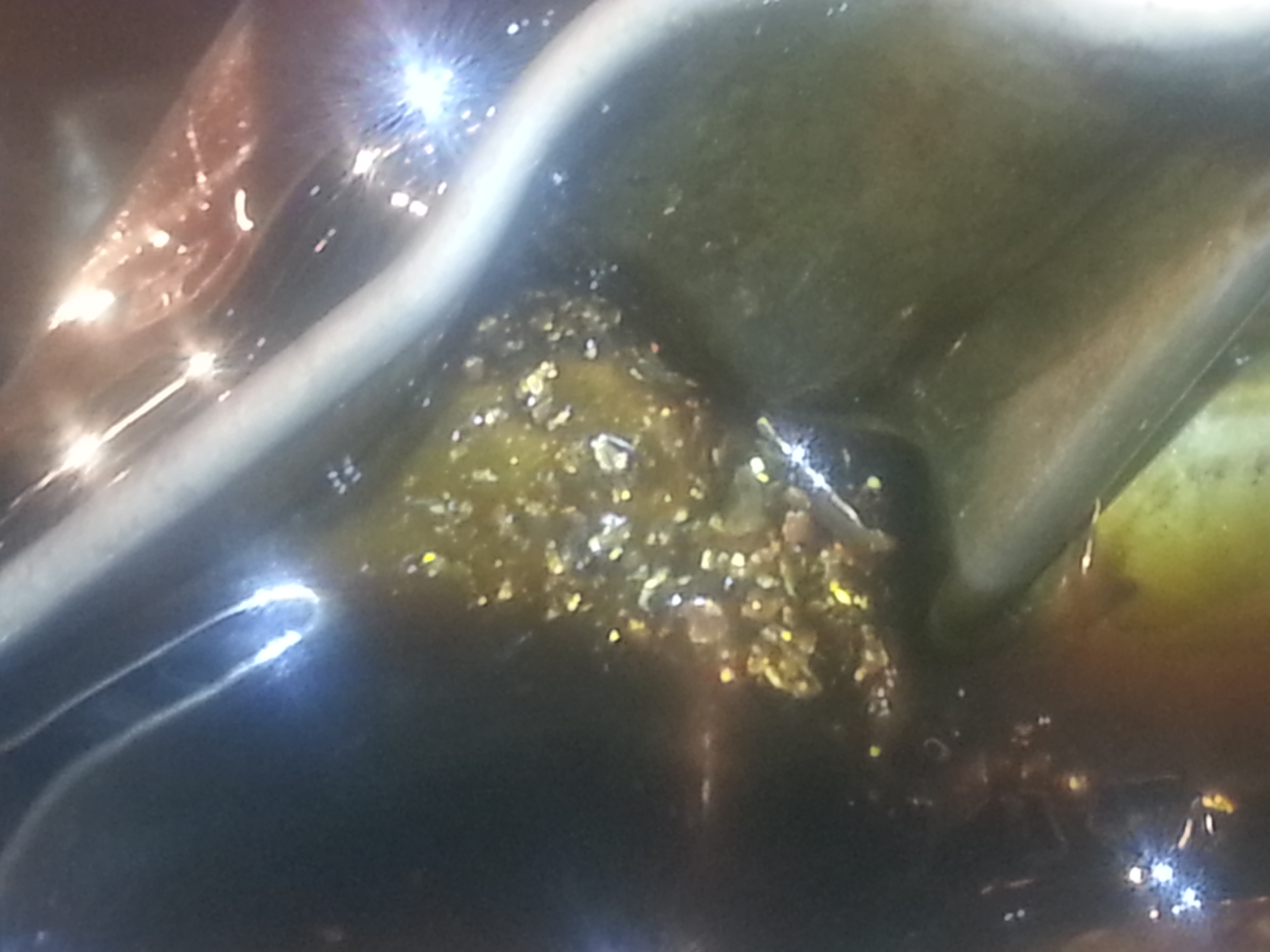

Поддон вскрыл. Был приклеен :mad:
Провернуло шатунный вкладыш 4-го.
Какие брать? Есть ли усиленные? Менять буду все шатунные.
Audi S4 92г. RS2 какашка(
Сначала шейки замерять, видно будет точить или нет.

BlindHorse писал(а):Сначала шейки замерять, видно будет точить или нет.
Тут вот в ч4м вопрос, если шатунные уже того, то что там с коренными?

Dimka V8
Сообщения: 5491
Сообщение Dimka V8 »
Valior писал(а):Тут вот в ч4м вопрос, если шатунные уже того, то что там с коренными?
а компрессию мерил?мож там уже всему.........

Шатун менять,колено мерять и ,скорее всего,точить или менять.

теперь два пути делать на скоряк и продавать, либо всё по уму и ездить самому

по уму, не значит все менять.
кто размеры шейки подскажет?

47,80 максимально допустимый зазор шейка-вкладыш 0,042

правильно не всё, а почти всё

:ai: соболезную. у мя когда на ааре такое было пришлось менять все шатуны . оказалось что все элипсом изза того что ездил на полумертвом моторе с увеличевшимся зазором на масло. промерь все обязательно чтоб все было гуд

Я то не ездил.Как только давляк упал сразу в гараж.

ды я тоже . такаяже ситуация была. колена точнули аж через ремонт

шатун на эллипс разбивает из-за езды "внатяг". после проворота вкладыша этот шатун менять 100%, коленвал проверять на биение, диаметр шеек, эллипсность шеек.
