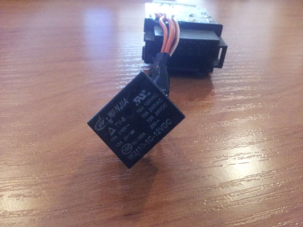

Знакомый приобрел а4 b5 1.8tq, американка с кучей колхоза
Вчера у него перестали работать поворотники, у меня было запасное реле аварийки, полезли менять
Достав был весьма удивлен, увидев, что к реле припаяно еще одно :D
заменив на новое, поворотники так и не заработали
еще больше меня удивило то, что при включении плафона освещения, реле начинает адски стрекотать
Поделитесь мыслями на сей счет)

Ну внешнее реле по-видимому зафигачено параллельно родному. Это видать от того, что родное сдохло.
А треск при вкл. плафона, на мой взгляд, указывает на то, что где-то какой-то провод отвалился и теперь питалово (+ или -) попадает на реле поворотов через плафонную лампочку.
Как-то так вроде.

параллельное может быть реле комфорта - когда рычажок поворота придавил и отпустил а поворотник моргнет три раза

ASheff писал(а):параллельное может быть реле комфорта - когда рычажок поворота придавил и отпустил а поворотник моргнет три раза
до этого работало как обычно)
mosolov спасибо
