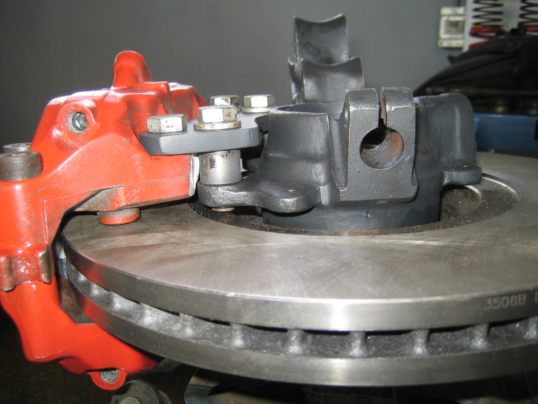

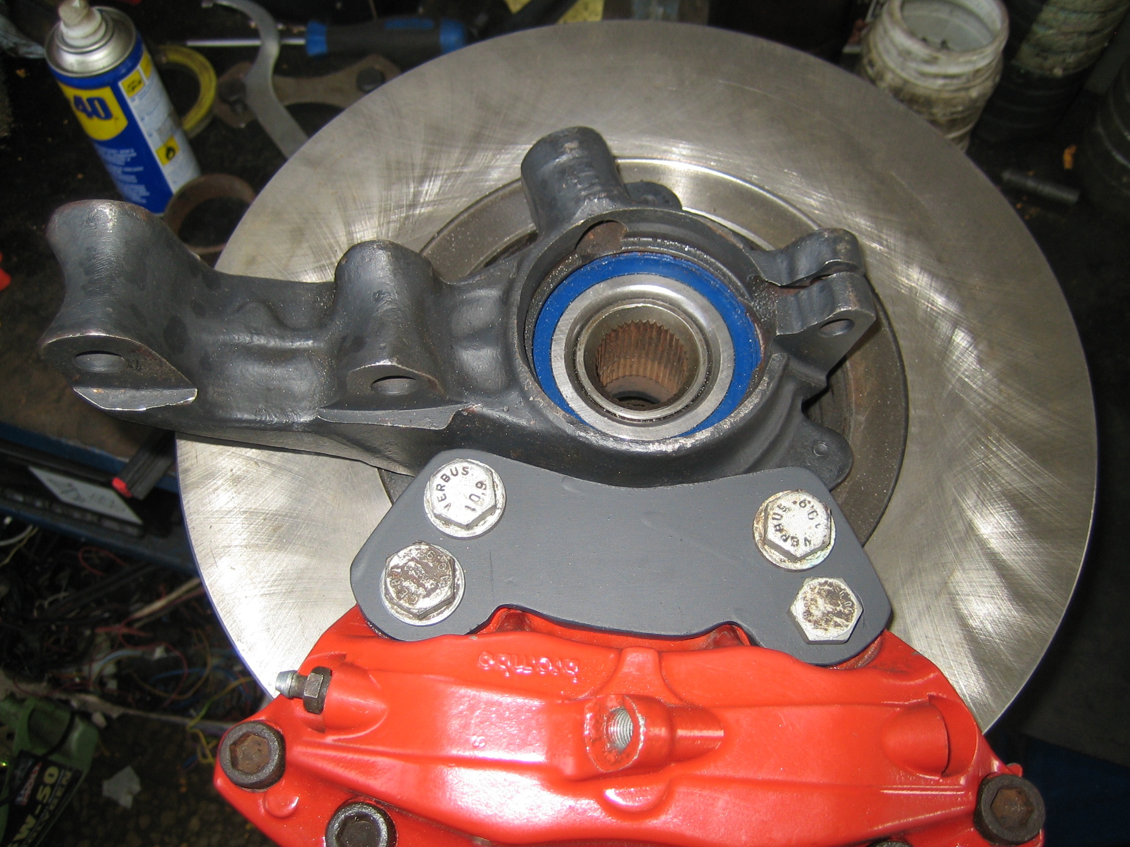

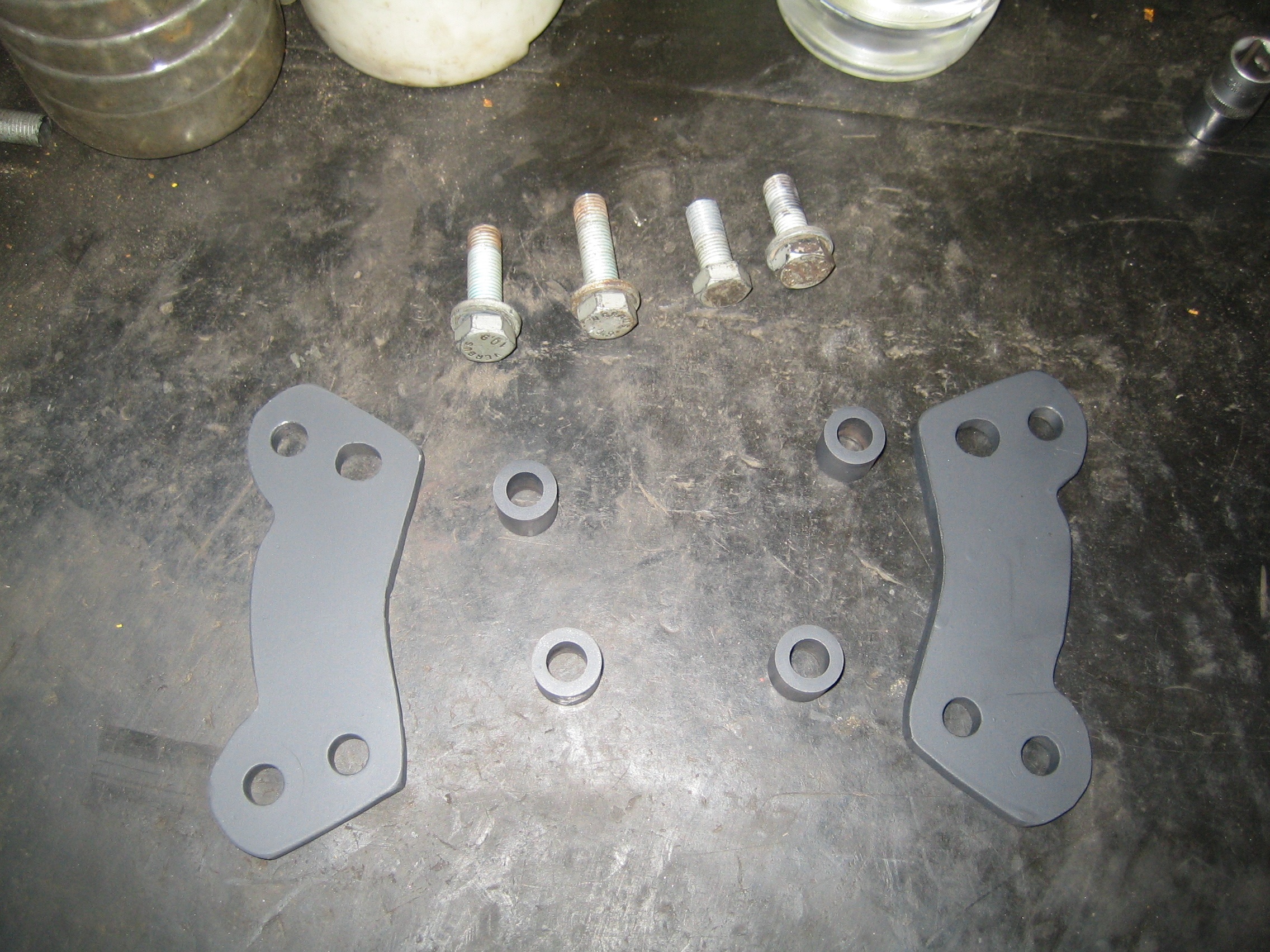

пища для размышлений
диски от сы4\6 314, супорт от е38 проставку по месту городил[/url]

О господи, кто тебе их вырезал? ))))
Вложение 168458030.jpg больше недоступно
Vetal_36
Сообщения: 3575
Откуда: г. Воронеж
Сообщение Vetal_36 »
keks писал(а):О господи, кто тебе их вырезал? ))))
[ATTACH=CONFIG]13609[/ATTACH]
всё ок, в твоих меня смущяли мелкие ушки креплений, по этому по месту слепил помясистее. Красота на скорость не влияет, а железка посерьёзнее получилась малёха
