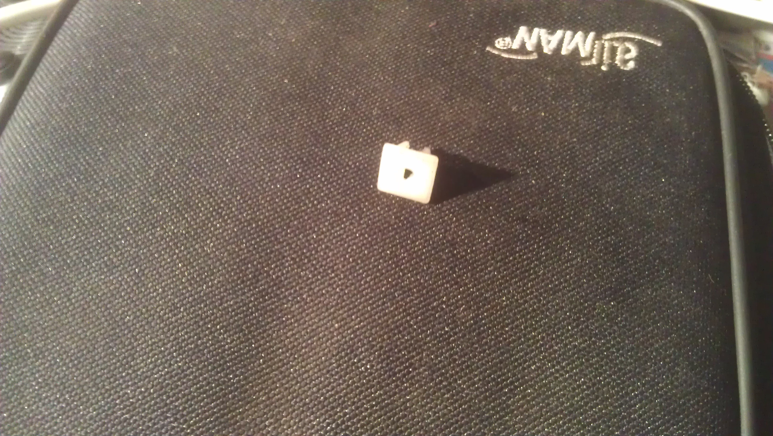

Всем привет вот установил доп стоп сигнал на авант 100/45 от а6 45 авант. Спасибо клубню Алехе за предоставленный сам доп стоп сигнал и накладку от а6 верхнюю которая его закрывает.Накладка имеет номер 4а9867975В (975С). Сам стоп сигнал номер 8D9945097B еще нам понадобится фишка для подключения стоп сигнала номер 893971632. Для крепления стоп сигнала понадобится пластиковая вставка 811 807 577 C и саморез был вместе с стоп сигналом.Продолжение следует.

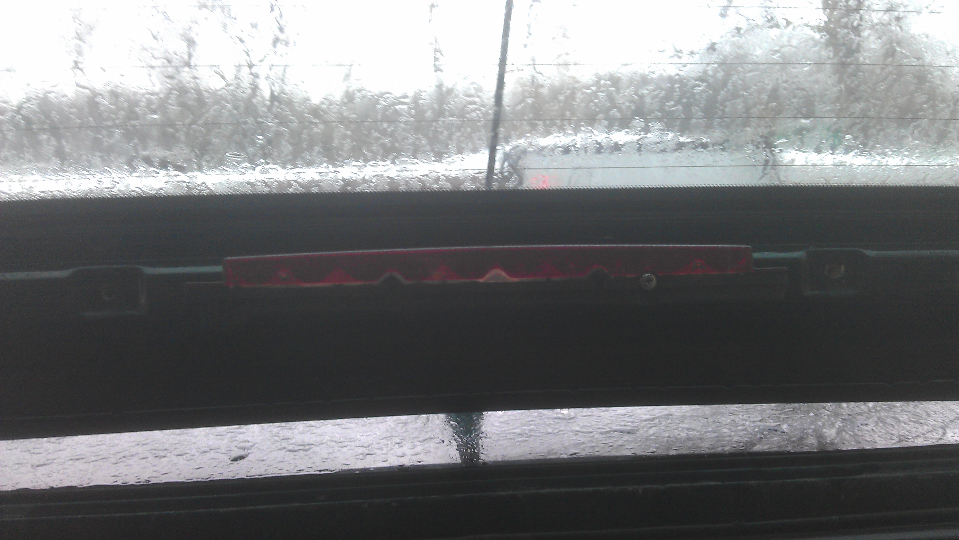

Так продолжим чтобы прикрепить стоп сигнал нам надо будет в крышке сделать 2 отверстия дрелью. Одно из отверстий надфилем надо сделать квадратным чтобы туда можно было вставить пластиковую вставку второе отверстие надо для крючка на доп стопе после того как это сделано устанавливаем сам доп сигнал теперь надо подвести к нему проводку дя этого понадобится фишка номер написан выше провода я взял с проводки которая валялась в гараже от другой ауди. Самое геморройное было просунуть провода через резиновую гофру где идет проводка на заднюю крышку для этого надо открутить накладку и вытащить гофру с двух сторон из кузова и из крышки потом бере проволку просовываем ее цепляем провода и протаскиваем ее в гофру потом засовываем гофру на место. когда провода протянуты я обмотал их тряпошной изолентой когда все сделано надо поставить накладку от а6 накладка имеет выступ для стоп сигнала на фото выдна их разница сразу скажу что накладка от а6 под заднюю шторку но она у меня была поэтому вней есть два отверстия под крючки. с этим закончили теперь надо подключить сам доп сигнол масса с ней проблем нет в багажнике как раз есть место где прикручены массовые провода а вот плюсой надо подключать перед реле контроля ламп это красно черный провод потому что если так не сделать а запитатся от заднего стопаря на борт компе будет висеть ошибка провод надо протянуть через весь салон к реле спасибо за подсказку Юре блинхорсу. Вроде все
