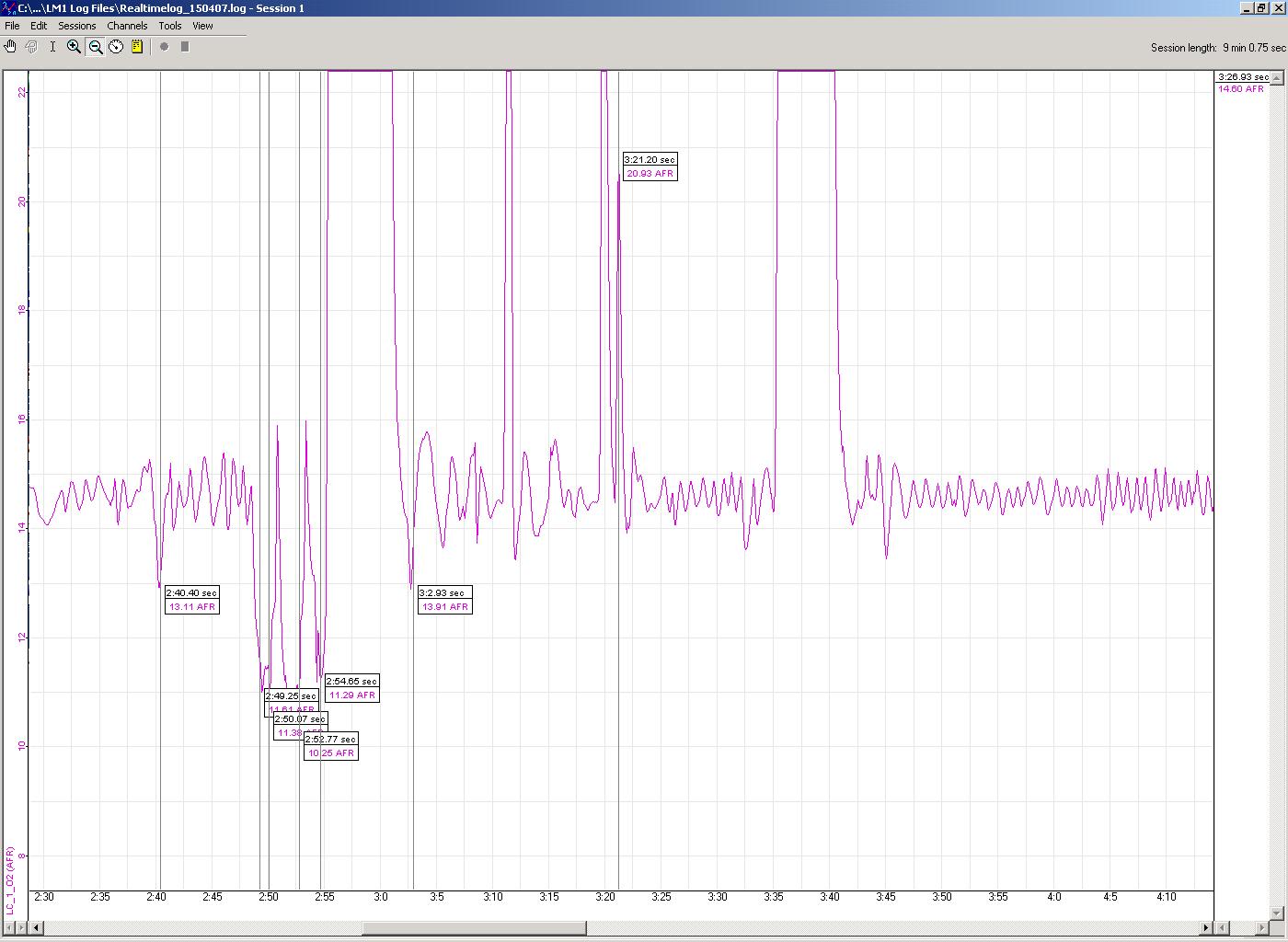

вчерашние замеры смеси широкополоской
Сообщение Vlan »
сам график собственно:
что скажет эсочная публика? :)
RbnTs
Сообщения: 1345
Сообщение RbnTs »
Так сложно сказать - нет данных по оборотам и мапу хотя бы.
Vlan
Сообщения: 423
Откуда: Киев
Сообщение Vlan »
RbnTs писал(а):Так сложно сказать - нет данных по оборотам и мапу хотя бы.
сейчас придумаю как привязать по оборотам или по мапу, и сделаю новые замеры.

RbnTs
Сообщения: 1345
Сообщение RbnTs »
Поглядел повнимательнее. А что так смесь то мотается? У меня разброс намного меньше на любых режимах.
Какая прошивка, какое железо и ваще - все ли исправно?
Vlan
Сообщения: 423
Откуда: Киев
Сообщение Vlan »
RbnTs писал(а):Поглядел повнимательнее. А что так смесь то мотается? У меня разброс намного меньше на любых режимах.
Все исправно железо сток, смесь мотается так потому что то дроссель открывается то закрывается, в городе лог писался :) ))
это просто один из режимов, в обычном все ровно в пределах 14-15, тапка в пол правда немного богатит до 10.25.
pavlenty
Сообщения: 1453
Сообщение pavlenty »
Ну а что сказать то, в основном замер в режиме частичных нагрузок. едет себе по лямбде 14.5 - 14.7 и не жужжит.
ну пару раз нажал тапку видно.
это все, что по этому можно сказать.
лучше сними лог в режиме. 40кмч. 4ая передача. тапка в пол. ну и до упора до 200 или скока там выйдет. вот тогда и посмотрим.

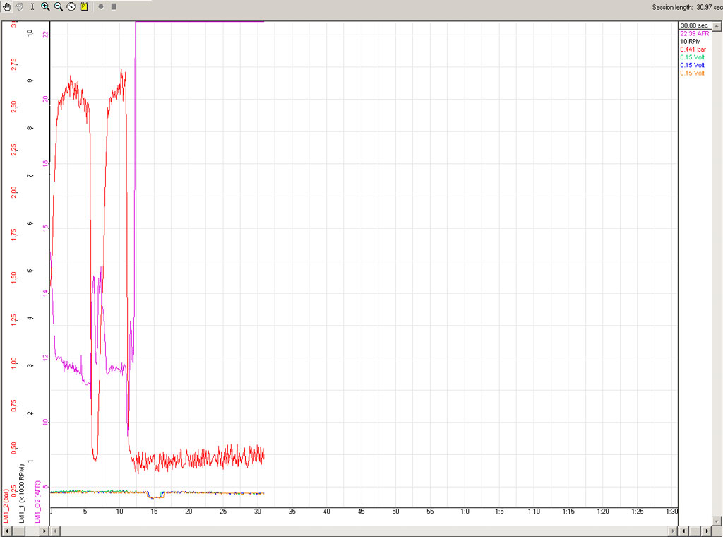

RbnTs
Сообщения: 1345
Сообщение RbnTs »
Вот лог наддув\афр. 3-4 передача кажись.
pavlenty
Сообщения: 1453
RbnTs писал(а):Вот лог наддув\афр. 3-4 передача кажись.
отмасштабировал бы чтоль :)
