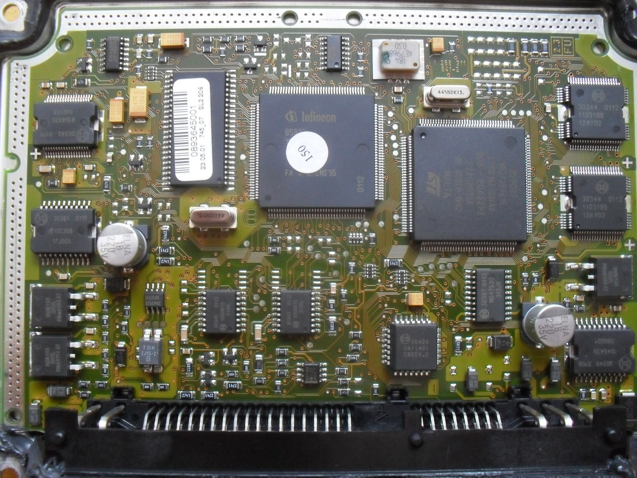

как здорово када нет свободных мест на плате) теперь только это прикрутить осталось к 2.7 :-)
A4 B6 2.7t
Vlad S4
Сообщения: 58
Зарегистрирован: Сб янв 26, 2013 7:03 pm
Откуда: 50rus
Сообщение Vlad S4 »
dus72 писал(а):как здорово када нет свободных мест на плате) теперь только это прикрутить осталось к 2.7 :-)
Это ты что придумал? :)
dus72
Сообщения: 1354
Зарегистрирован: Вт ноя 24, 2009 11:11 pm
Откуда: Tyumen
Сообщение dus72 »
Vlad S4 писал(а):Это ты что придумал? :)
у меня была давно одна хотелка - может быть Сергей сделает так чтобы это работало)
A4 B6 2.7t
dus72
Сообщения: 1354
Откуда: Tyumen
Сообщение dus72 »
sergeynik писал(а):че диод? подключаешля к компрессору кондея диод кандюк и обмотка реле, думаю можно и без диодов попробовать, оно туда какправило около 70% скважность дает реле хватит
подпаялся проводом к проводу на компрессор кондера
он идет на катушку реле
катушка реле на массу
параллельно катушке реле конденсатор
прально?
