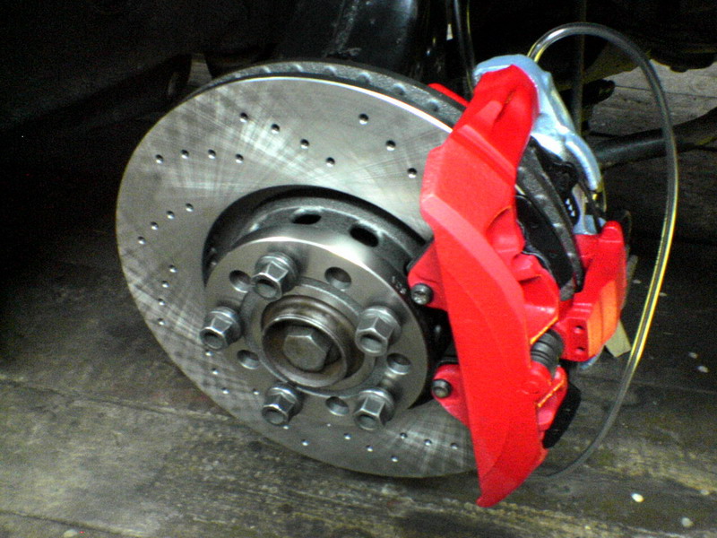

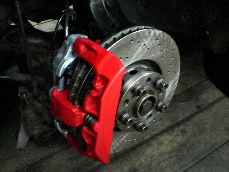

Вот тормозилки поставил
Sportec
Сообщения: 364
Откуда: Мурманск
Сообщение Sportec »
скоро будут фото
Sportec
Сообщения: 364
Откуда: Мурманск
Сообщение Sportec »
[ATTACH]811[/ATTACH]
[ATTACH]812[/ATTACH]
Sportec
Сообщения: 364
Откуда: Мурманск
Сообщение Sportec »
Отдельное спасибо Serzyk,за предоставленный материал по переделке

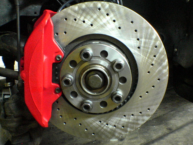

тормоза:суппорта S6+диски Zimmermann
Бюджет 20.т.р.
[ATTACH]814[/ATTACH]
IRON
Сообщения: 674
Откуда: Нарва
Сообщение IRON »
Передние только? Цена дисков с колодками или переделки в целом?
Sportec
Сообщения: 364
Откуда: Мурманск
Сообщение Sportec »
IRONN писал(а):Передние только? Цена дисков с колодками или переделки в целом?
Да только передние пока.......
Переделки в целом,конечно......

Serzyk
Сообщения: 3419
Откуда: Киев
Сообщение Serzyk »
Mihasik писал(а):Смотрятся офигенно, только маленькие. Я такие только снял.
+1...тоже родный снял нах... ща 345мм Брембы поставил

Serzyk писал(а):MB W220
Сколько денег за все и в частности(суппорты, колодки- диски и производители)?
Serzyk
Сообщения: 3419
Откуда: Киев
Сообщение Serzyk »
Vlad S4 BY писал(а):Сколько денег за все и в частности(суппорты, колодки- диски и производители)?
Колодки Джуриды 47 Евро, Диски оригинал (в оригинале Брембо лежат) 85 Евро/шт, суппорта на еБэе купил 75 Евро с доставкой)

Номерок суппортов дай. (А, что, на стойки так запросто и стали?)
Serzyk
Сообщения: 3419
Откуда: Киев
Сообщение Serzyk »
Vlad S4 BY писал(а):Номерок суппортов дай. (А, что, на стойки так запросто и стали?)
я нешарю в Мерсовских номерках, приезжаешь на разборку и говоришь "мне суппорта от MB S500-S600 W220 98-2005г.в..." там пару видов было Брембовские и небрембовские.. это сразу отличить можно, и среди Боембовских два вида, отличаются только длинной ушей (под разные диаметры дисков) но тебе это пох, всеравно уши частично отпиливать и дорабатывать. Естественно переходник нужен.. он прикручен к стойке на первой фотке
