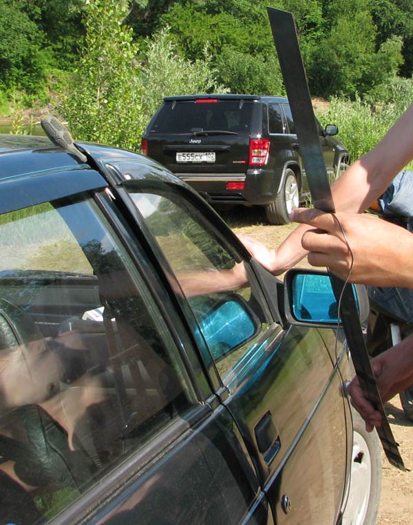

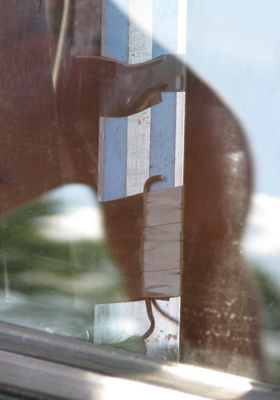

требуется:
1)трубка небольшого диаметра
2)проволока, хорошо гнущаяся, легко входящая в трубку, на конце сделать петлю
3)пара отвёрток с мягкими ручками либо что-то на замену, обёрнутое тряпочкой -ниже ясно будет что подойдёт
процесс:
отгибаем рамку двери, вставляем туда отвёртку сверху и сбоку.
в образовавшуюся щель просовываем трубку с проволокой, и петлёй ловим бобышку, тянем вверх
если машина с брелка заводится, то можно завести и нажать проволокой на кнопку стеклоподъёмника, потом руками дёрнуть бобышку.

Автозапуск есть! Только у меня не автомат. если по алгоритму не закроешь машину то и не даст завестись. С брелка этого сделать не получилось, потому что не читал инструкцию к ней)))). Стекла пытался опустить длинной тонкой металической линейкой. непонятно где такую нашли вообще. Стекла не опускались. Мне интересно почему не реагировали замки на давление в трубке от насоса. И надо прочитать инструкцию, может всё таки так было можно. Линейку подпилить с боку не дали(((. Короче сломали стекло. А про трубку с проволокой это очень хороший совет! Но небыло у нас таких девайсов)) мы и не догодались бы наверное)).

Lynx писал(а):ну изобретательнее надо быть!
Такая же линейка))) только у меня не русская машина как на рисунке)) там так не получится отогнуть, мы в стекло запихивали и инструментов почти небыло)) у меня из инструментов это домкрат и балонник))

Kenny-rus писал(а):Такая же линейка))) только у меня не русская машина как на рисунке)) там так не получится отогнуть, мы в стекло запихивали и инструментов почти небыло)) у меня из инструментов это домкрат и балонник))
не получится? я на своей отгибала, или ты думаешь у тебя сил меньше?
