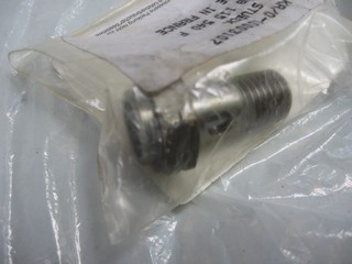

Интересует Ваше мнение по их замене и если да то что еще нужно поменять вместе с ними (масленый насос уже заменен) и еще есть у кого фото этих клапанов ,а то заказал и приехали пластиковые болты.

Не дождался , вот фото этих клапанов кому интересно

А вот и последний не думал что такая проблема с заказом будет
