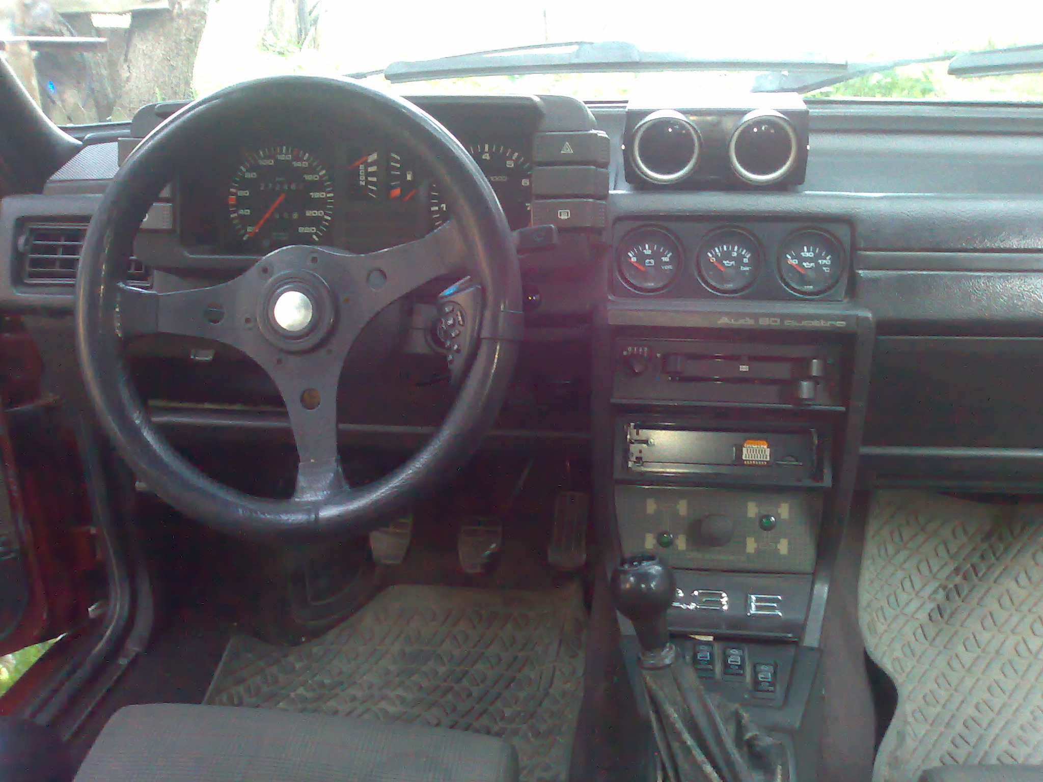

Коллеги,выкладываю на Ваш суд свое творение..За основу взята Audi 80 quattro typ 85.купленная в 2004 году с мотором КК и инжектором K-Jetronic.Сделал кап ремонт мотору и впрыску,мирно поездил на нем 4 года,потом наткнулся в нете на ВАШ форум и..Снесло *башню*..Захотелось кваттру с турбой..Вот фото того,что получилось..

Благодарю.по мотору-ПОЛНЫЙ КАПИТАЛЬНЫЙ РЕМОНТ с заменой клапанов,поршней,вкладышей,направляющих,гидрокомпенсаторов и КОЛЕНВАЛА(на старом были трещины на 4х шатунных шейках) и т.д.Хотел вставить фото,но весят они по 2,7-3,0 Мб и не получается их выгрузить сюда..

Колеса лежат на 15,те,что на одной из фоток рядом с тормозным диском(покрашены в белый глянец,*порошком*)Теперь вопросы по резине..Больше чем 15*тяжело *всунуть*(арки маловаты)
