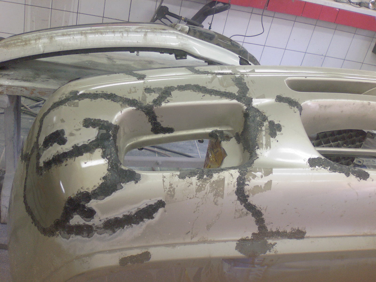

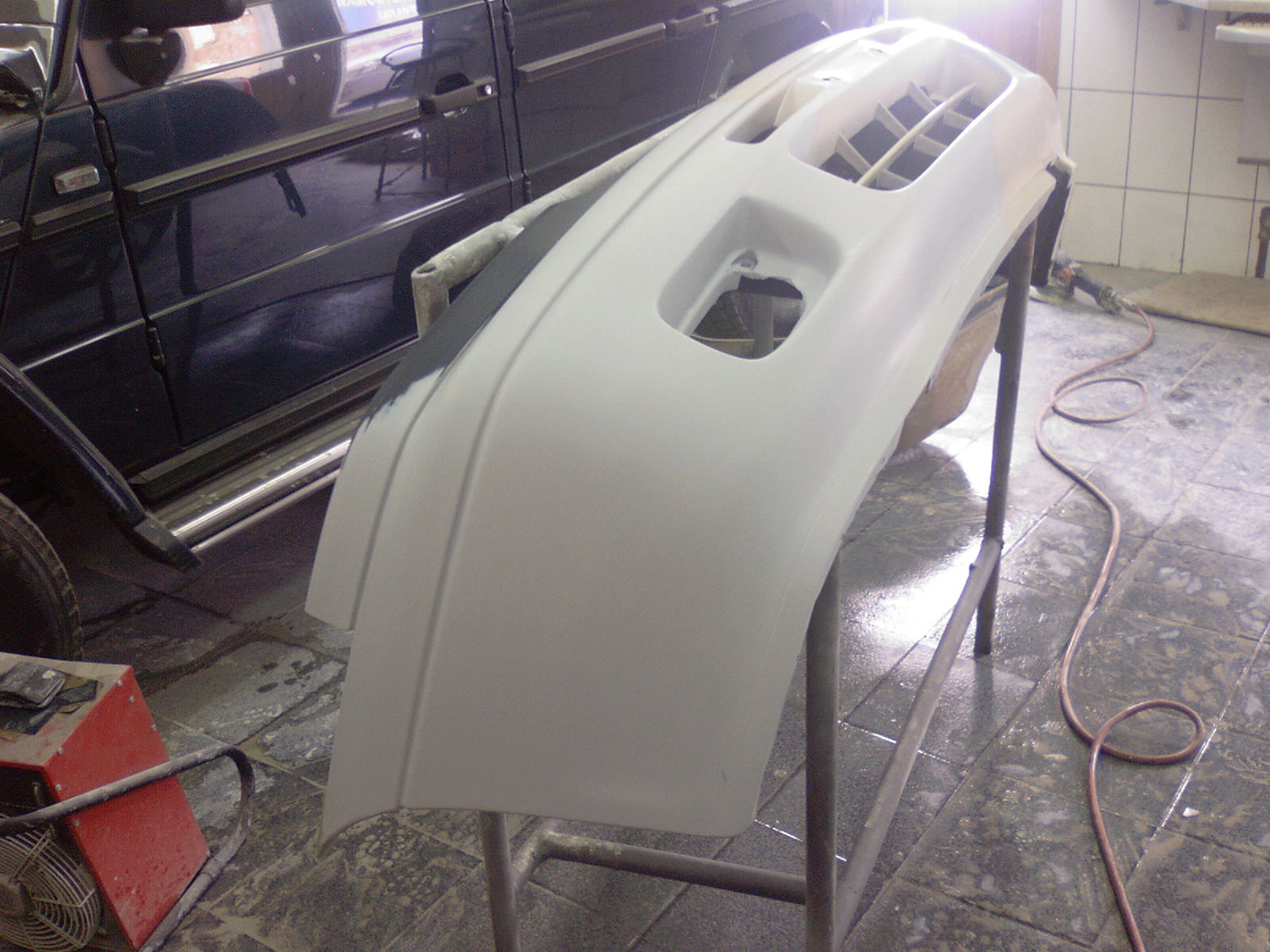

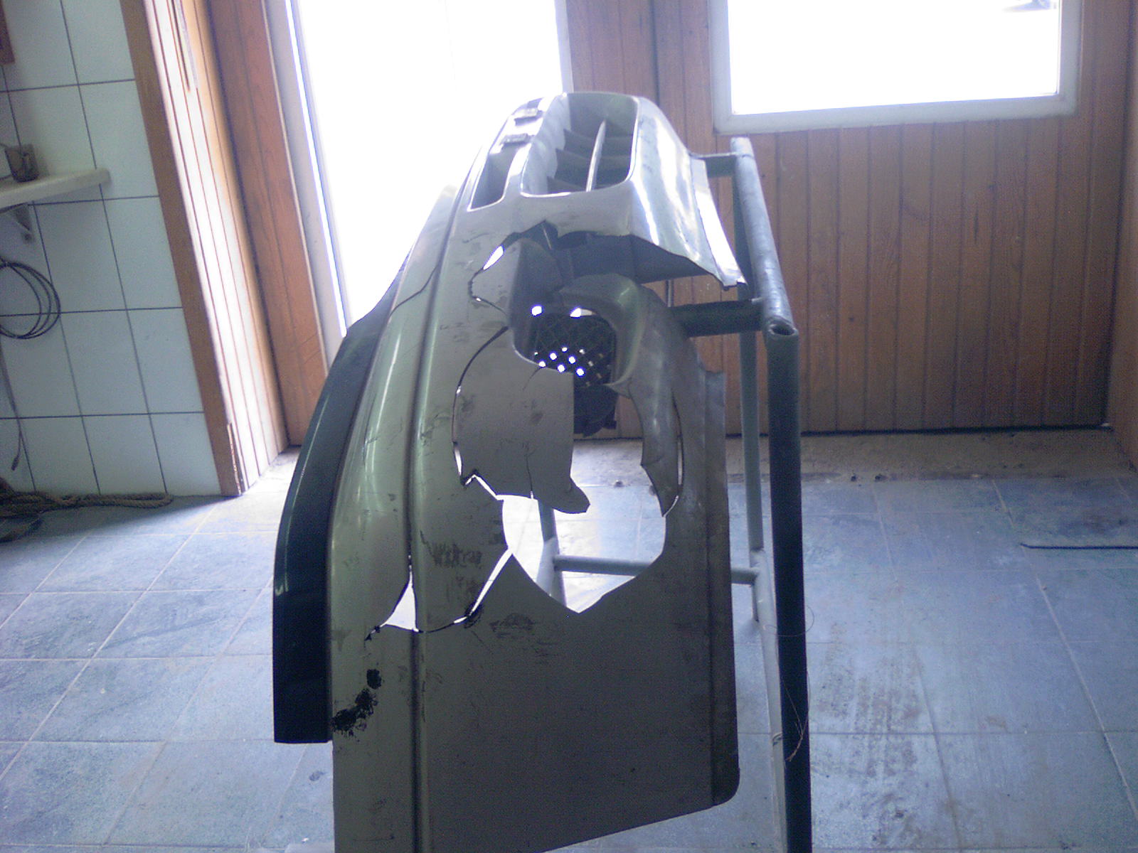

Слава привет , приезжай ко мне у меня паренек работает , класный пластмасчик , запояем с сеткой нержавейкой , значительно прочнее чем с алюминькой или латунью , сделаем так , что никакой шпаклевки не понадобится , да и вообще-то при грамотном ремонте пластмассы шпатлевать ничего не надо , ит еще тренироваться самому не советую , причин несколько , но все они отразятся на качестве готового изделия , ошибки разные , перегретая пластмасса превращяется в парафин , на полипропеленовых деталях шпакля практически не держится из за разници разширения , есть пластики которые вообще не пояются , тогда только клеить (есть чем) ИТД

Этот камень я чувствую в мой огород , ну у не которых изначально в место рук ноги !alex-sib писал(а):[ATTACH=CONFIG]11775[/ATTACH][ATTACH=CONFIG]11776[/ATTACH][ATTACH=CONFIG]11777[/ATTACH]да Слава , будеш готов позвони 8-923-232-32-сорок один , а насчет прощще простого , люди годами полеруют свое умние и мастерство , доводя до совершенства , поле такого подхода я обычно говорю клиентам что в прошлый раз вам ремонт делали ногами
Вот про шпаклевку ты тут написал какуюто ерунду ! как не паяй следы остаються,и как не равняй после паяльника шов , все равно что где то остается и без шпаклевки выгладить это под качественную покраску не реально ! ты тут фото выложил хочеш сказать что там не шпаклевали ? сразу грунт и краску ?alex-sib писал(а):Слава привет , приезжай ко мне у меня паренек работает , класный пластмасчик , запояем с сеткой нержавейкой , значительно прочнее чем с алюминькой или латунью , сделаем так , что никакой шпаклевки не понадобится , да и вообще-то при грамотном ремонте пластмассы шпатлевать ничего не надо , ит еще тренироваться самому не советую , причин несколько , но все они отразятся на качестве готового изделия , ошибки разные , перегретая пластмасса превращяется в парафин , на полипропеленовых деталях шпакля практически не держится из за разници разширения , есть пластики которые вообще не пояются , тогда только клеить (есть чем) ИТД
эти фотки нереально конченого бампера и конечно-же без шпакли такое уебище сделать невозможно , более того эта работа делалась лет пять назад , тогда на эту машину бампер найти не удалось , вот и пришлось сделать , а по сегодняшним заказам такого уже и не делаем , а вообще в ремонте пластика сильно можно разницу в работе увидеть , если что могу завтра фотки загрузить бамперов где сделано без шпакли реально мятые бампера , ну а швы конечно перетягивать приходится , но только что-бы спрятать минимальные дифекты пайки , лично у меня терпения не хватает а вот мой работник бампера выглаживает вообще в идеал , шпаклюется только швы , слоя шпаклевки практически нет вообще , кривизны пластика нет , хули мастер! , а насчет камней , никого задевать не хочу , но любая работа требует мастерства , я тоже не все умею
