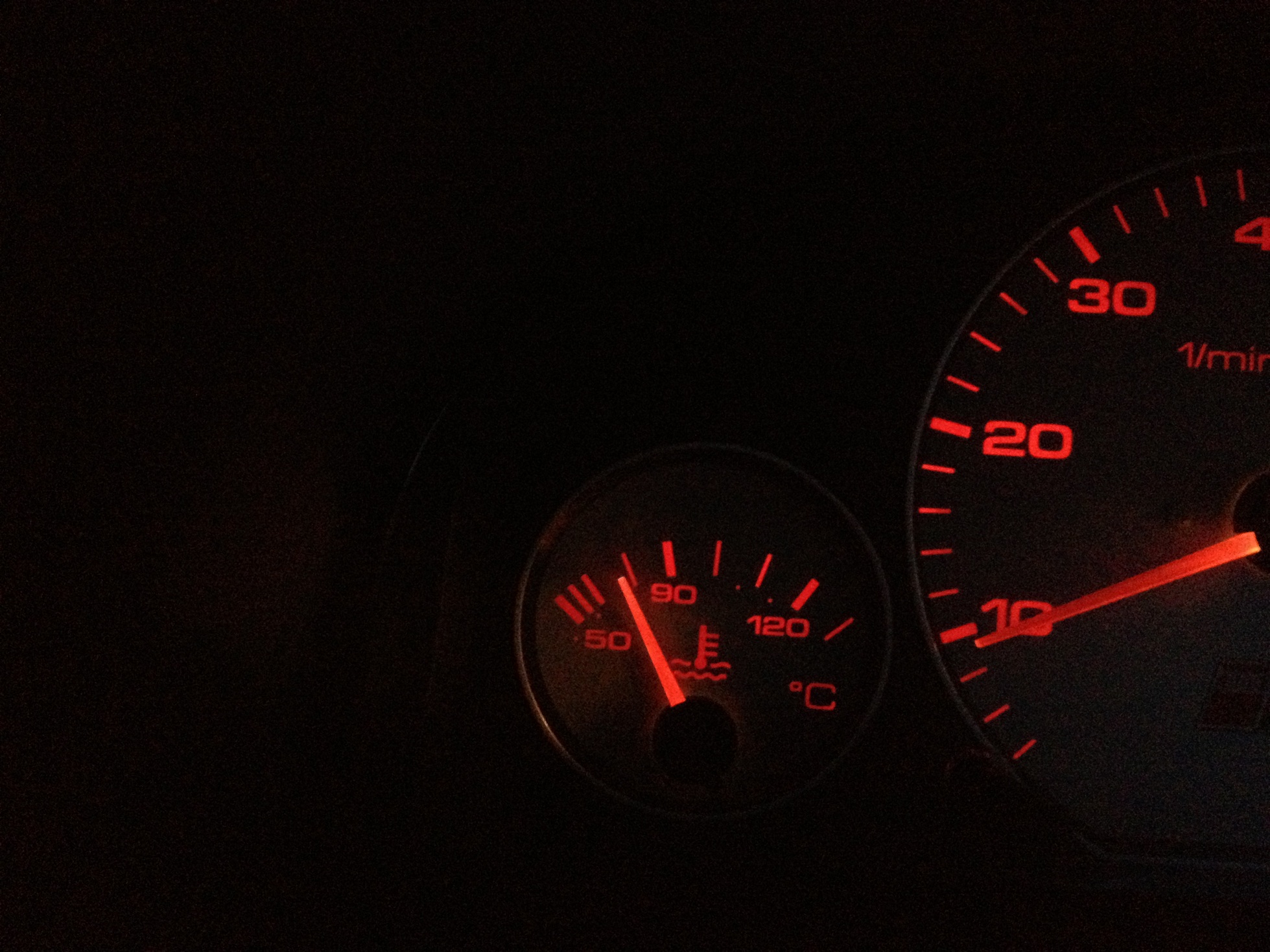

Судя по всему мрет термостат(валер) новенький.Температуру кажет 50-60,врет или нет пока хз.
В каких группах смотреть показания датчиков температуры,я же правильно понимаю,чтобы окончательно убедиться труп термос или нет,надо сравнить показания датчиков?Если все верно показывает тады труп.....

Дим, надо в расширительный бачок засунуть градусник и сверить его показания с приборкой. Такой градусник у папы есть.. можно проверить

Глянул ваг-ком.Судя по всему врет датчик на приборку(в рампе который,правильно ведь)
примерно так В рампе два датчика,один реально датчик,а второй какой-то термовыключатель(что включает+выключает?)
034919369c-датчик
054919369b-что выключает?
034919369c-датчик

понял,точно он же на насос идет....-уже сделано ))BlindHorse писал(а):Двухконтактный на афтеркулинг.
меняю второй.

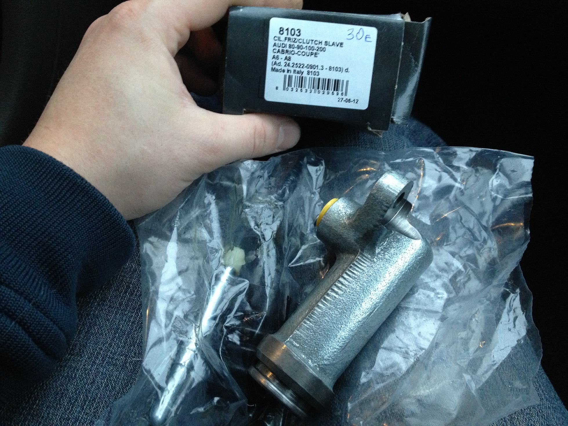

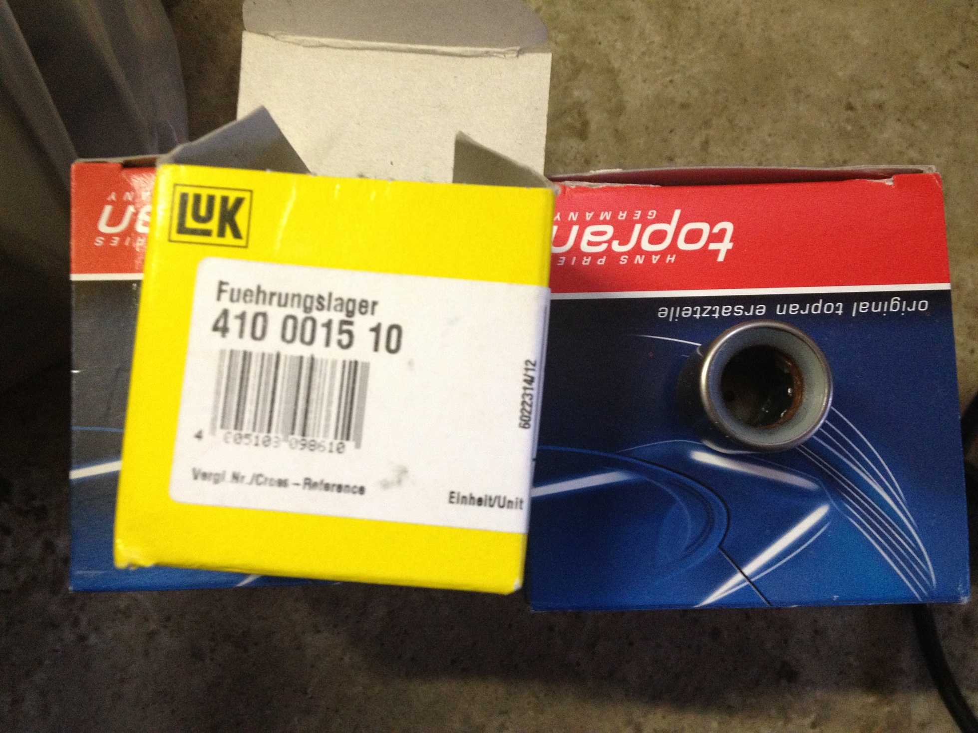

Пока то да се и новый год приехало сцепление и маховик от Коли Скитальца.
Выбрал время и началось,отвезщ машину к Славе ака Slavyan и думал что все будет нормально,сцепа была поменяна,машина не заводиться,г4+г28 сходят с ума,танцы с бубнами ни к чему не привели,зубья считали,ноль нашли,сняли ролик+кожух,чтобы глянуть метки грм,все нормально.38 зубов четко посчитаны,тоже все норм.Начали звонить шаману выше классом-Андрею ака Moorik,он подсказал идейку попробовать примагнитить штифт-и вуаля штифт не магнититься.В итоге Андрюха приехал посмотреть что да как )И получился у нас мини съезд,еще AudiQuattros подтянулся со своим маталлоломом ))) Штифт был извлечен через стартерное окно и поменян на нормальный болт-все завелось.
Также поменяны муфты глушителя,масло,фильтра,замок водительской двери.Цилиндры-рабочий и главный менять не стали ибо с ними все ок.

Также была выявлена проблема с температурой,о которой писалось ранее,отходит клемма датчика,колодка которая одевается немного раздрочена.Колодка найдена,ближайшее время будет инсталляция.
