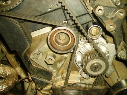

Тогда можно задействовать в работу помпу афтеркулинга и поставить шестерню с дизельной помпы на нашу, или помпу целиком.надо кстати посмотреть может и так встанет
Штурман писал(а):Тогда можно задействовать в работу помпу афтеркулинга и поставить шестерню с дизельной помпы на нашу, или помпу целиком.надо кстати посмотреть может и так встанет
встать то встанет по болтам..
а модуль зуба ремня одинаковый ?
на дизеле 20 зубьев против 29 на AAN...и родной ремень станет слишком длинный....
надо изменять систему натяжения с родным ремнём...
мне для 23 зубьев пришлось гаситель колебаний ремня делать..для 20 зубьев ещё больше разница...
Штурман
Сообщения: 4126
Откуда: Тула
Сообщение Штурман »
ремень вроде одинаковый если память не изменяет,разница в высоте блока,тем самым компенсирует натяжку ремня..
можно поставить натяжной ролик побольше и все,я так думаю..
Штурман писал(а):ремень вроде одинаковый если память не изменяет,разница в высоте блока,тем самым компенсирует натяжку ремня..
выражайся точнее... блок у дизеля выше ..это да..но много ли тут строкеров?
речь то про AAN вроде шла...
сам подумай..поставишь ролик больше ... что это изменит?..немного сектор огибания ролика...это не принципиально...слишком маленькая разница в изменении длины ремня на этом участке ...ветви ремня сходятся слишком близко друг к другу...из за флаттера ремня зубья могут начать задевать друг друга...

dimo61 писал(а):выражайся точнее... блок у дизеля выше ..это да..но много ли тут строкеров?
а чуть короче ремень подобрать с таким же зубом и шагом нереально? пробовали поискать?
зы хотя вот вспоминабю - на тазах-зубилах ремни были и с полукруглым зубом, и с трапециидальным на одних и тех же шкивах :)
а зачем ?..я же фото дал как решил проблему....
можно ещё корпус маслонасоса с креплением паразитного ролика использовать и сам ролик .. но на нём нет резьб, для крепления защиты ремня грм от AAN...
