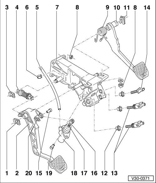

Возник другой вопрос: для чего на педали тормоза и сцепления стоят "концевики"? что это и как работает?
Позиция 13, на них одеты трубочки.
Поставил ГЦС на место, предварительно отрегулировав длину штока, а до "концевика" педаль не доходит. Вроде ни каких изменений не заметил в поведении.
Круиз контроль это.
DJON
Сообщения: 1265
Откуда: Кострома
Сообщение DJON »
Patriot.msk писал(а):Круиз контроль это.
+1 точно
Концевик подвинь, чтобы в педаль уперся.
