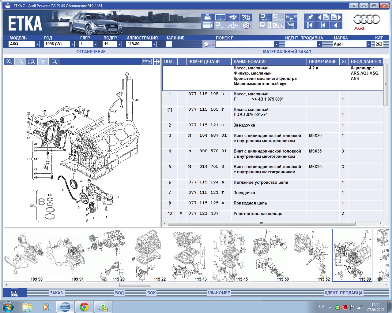

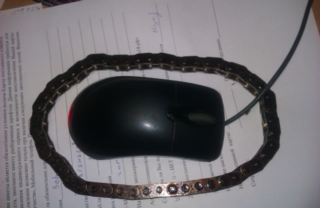

если по вину заказывал или просил проверить, то можешь им эти цепи назад отослать, это их косяк.alex-sib писал(а):спасибо разобрался , я заказываю запчасти через емех , у них там какаято хуйня , для моей машины цепь распредвала называется цепью маслонасоса , и идет как цепь маслонасоса , хотя на моем моторе вообще нет цепи маслонасоса , а то что они мне прислали судя по длинне это цепь для тузика во дворе
Если сам заказал без проверки по буквам мотора или вину, то это твой косяк.
да косяк у них в каталоге на емех , чепь для распредвала , а пришло что то левое , я уже старые сдал и заказал новые , вот жду теперь что они опять пришлют , у меня 22 звена в каталоге запчастей на мой мотор нет цепи маслонасоса , да и мотор передомной паддон еще не вскрывал но по всем признакам нет там никакой цепи
