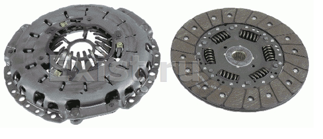

dimo61 писал(а):
проблема то в чём...демпферный диск "высокий" и вторые лепестки корзины просто ложаться на выступ диска при выжиме ...исчезающе маленький рабочий зазор для выжима сцепления получается...если ставить бездемпферный диск до всё долно работать..но хочется то именно демпферный диск...
Взять диск сцепления не от РС2, а от 2,7, там 6 маленьких компактных пружинок

lvv писал(а):Взять диск сцепления не от РС2, а от 2,7, там 6 маленьких компактных пружинок
.думаю что это просто фото нижней стороны диска....эрес диск похоже снизу выглядит...
на фото: слева эрес2 ,справа вэ8 диск

Van Helsing
Сообщения: 4556
Сообщение Van Helsing »
dimo61 писал(а):.думаю что это просто фото нижней стороны диска....эрес диск похоже снизу выглядит...
[ATTACH=CONFIG]10315[/ATTACH].
[ATTACH=CONFIG]10316[/ATTACH].
[ATTACH=CONFIG]10317[/ATTACH]
на рс2 вроде двухмассовый маховик?
lvv
Сообщения: 280
Сообщение lvv »
Не заметил раньше...
На этих фото первый - РС4 диск, второй V8 диск, а РС2 =S2 с ABY = S4/S6 c AAN - без пружин
S2 c 3B - вот:
Serzyk
Сообщения: 3419
Откуда: Киев
Сообщение Serzyk »
////На этих фото первый - РС4 диск, второй V8 диск////
Прям вот РС4.. на всех 2,7тт одинаковые диски под одним номером идут.))
