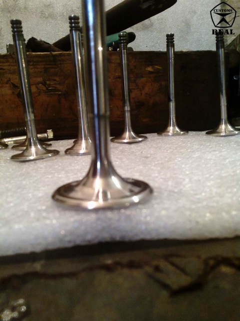

Себе перетачивал сток (впуск и выпуск) двиг 2.1 10в, кручу до 7000, турба к27, коллектор кастом. Пока полёт нормальный.

то что ты наточил прихода не даст. заужение ножки клапана не цель его доработки, гораздо сильней ускорится поток если сделать правильную форму тарелки и фаску, не в коем случае НЕ т-образная форма! вот правильно доработанный клапан.

ДИМОН
Сообщения: 3536
Откуда: МО
Сообщение ДИМОН »
Rabbit писал(а):то что ты наточил прихода не даст. заужение ножки клапана не цель его доработки, гораздо сильней ускорится поток если сделать правильную форму тарелки и фаску, не в коем случае НЕ т-образная форма! вот правильно доработанный клапан.
Сам дорабатывал,или фото просто с инета.
Da Phazz
Сообщения: 4138
Сообщение Da Phazz »
ДИМОН писал(а):Сам дорабатывал,или фото просто с инета.
да.

Rabbit поищи другие фото в интернете, а лучше разбери мотор и посмотри на клапана.

на фото клапана с моего атмосферного мотора 2.0 (9а) полусток 200сил на 6500об.
просто у тебя на фото не доработанный клапан а просто напидоренный.
