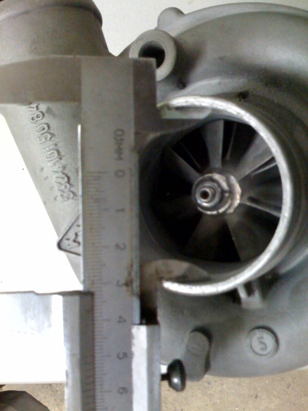

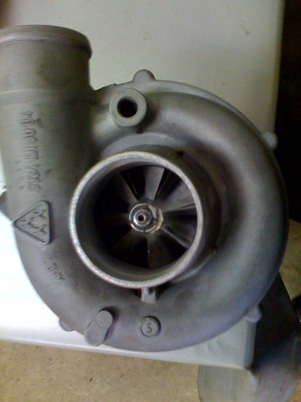

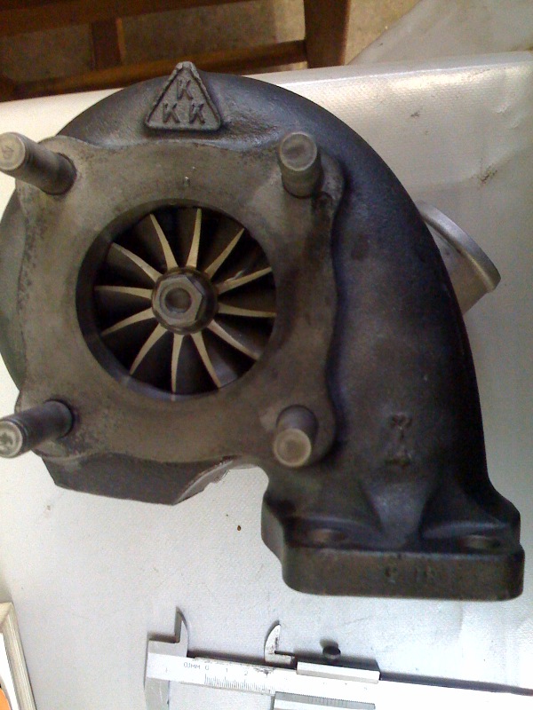

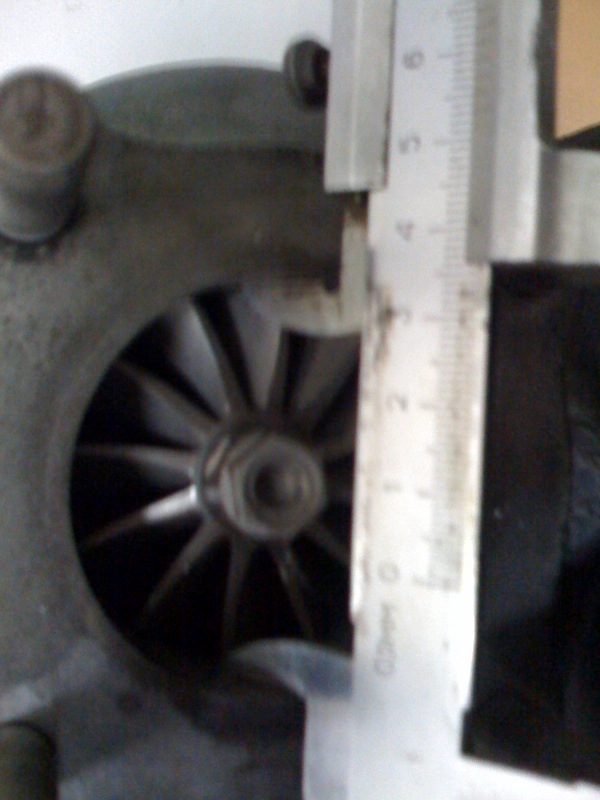

Машина Ауди Сы4 4а!Так уж получилось что сделали мне гибридную турбину:
1.горячая крыльчатка рс2.
2.Холодная крыльчатка больше рс2( диаметр большой 73мм,маленький 50 с лишним мм).
Но...всунули это все в стандартную К24 турбину :) ,предварительно все расточив!
На днях Сержик поставил ее и заодно новый коллектор.
Результат:
Едет с 3000,прет с 3800-4000 примерно,лаг примерно 1секунда.
первая передача по приборке 1.8(иногда пару раз детонировала),вторая передача после 5000тыщ оборотов-детонация,третья-после 4000тыщ.
Субъективно пропал пинок,но ехать стала живее.но детонация!
Следовательно нада менять форсунки и прошивку!
Вот тут есть 2 варианта.
1. купить Рс2 форсы,и залить на 360 прошивку.
2.поставить форсы бош грин,и настроить прошивку под эти форсы.
бюджет 2-х вариантов примерно одинаков.
Какой вариант предпочтительней?
ведь я так понимаю это не полноценная рс2 турбина(из-за маленькой холодной улитки).не будет ли багатить на рс2 форсунках и стандартной Т+S или МТМ прошивке?
Или таки поставить бош грин и править под них прошивку?
Спасибо :)

Я вот не пойму одного, с какого перепуга у тебя детонирует она?
Получается ещё и недодувает она. И получается забеднилась конкретно раз детонирует.
T+S и MTM разные прошивки, T+S под RS2 форсы и сделана. Если у тебя давление наддува не поднялось то почему беднится? Неисправность где-то, а скорее всего в районе регулятора давления топлива.
У меня на МТМ прошивке с Garrett GT28RS ничего не детонировало, и это с её откровенно бедной смесью.
Иши неисправность ИМХО.

Ну смотри :)
я заехал на стоковой турбе-все без проблем(СМС+3бара).поставил эту турбину-и даже на первой иногда детонирует.на второй газ в пол,и сразу после 4тыщ как токо детонация-сразу немного тупит на секунду(я так понимаю мозг ограничивает наддув).
на 3 передаче детонация еще раньше(дето с 3500 оборотов).
но машина стала гораздо лучше ехать на этой турбине.
наверно больше воздуха пошло,и топлива не хватает :)
