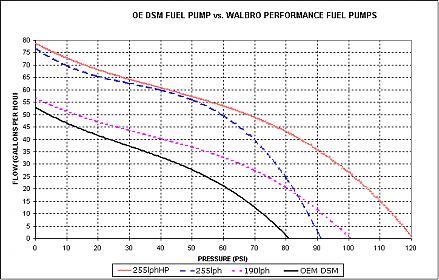

может есть где глянуть табличку ? понятно что его хватает на 315 сил, а какой дальше запас просто неясно, вот хотелось бы узнать.

это все конечно хорошо :) , но меня паспортные данные его интересуют, т.е на каком определенном давлении какую он обеспечивает производительность.
Вот например для валбро 255л.ч http://www.vfaq.com/images/Walbro-specs.gif
