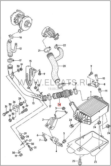

на интеркуллер (#14). подскажите размеры. ну или чем заменить если есть проверенные варианты.
дриснул патрубок

Размеры 220 длина,оба диаметра 70 и 60.

там нахуй этот демпфер не нужен. все статично относительно кузова и друг друга.
