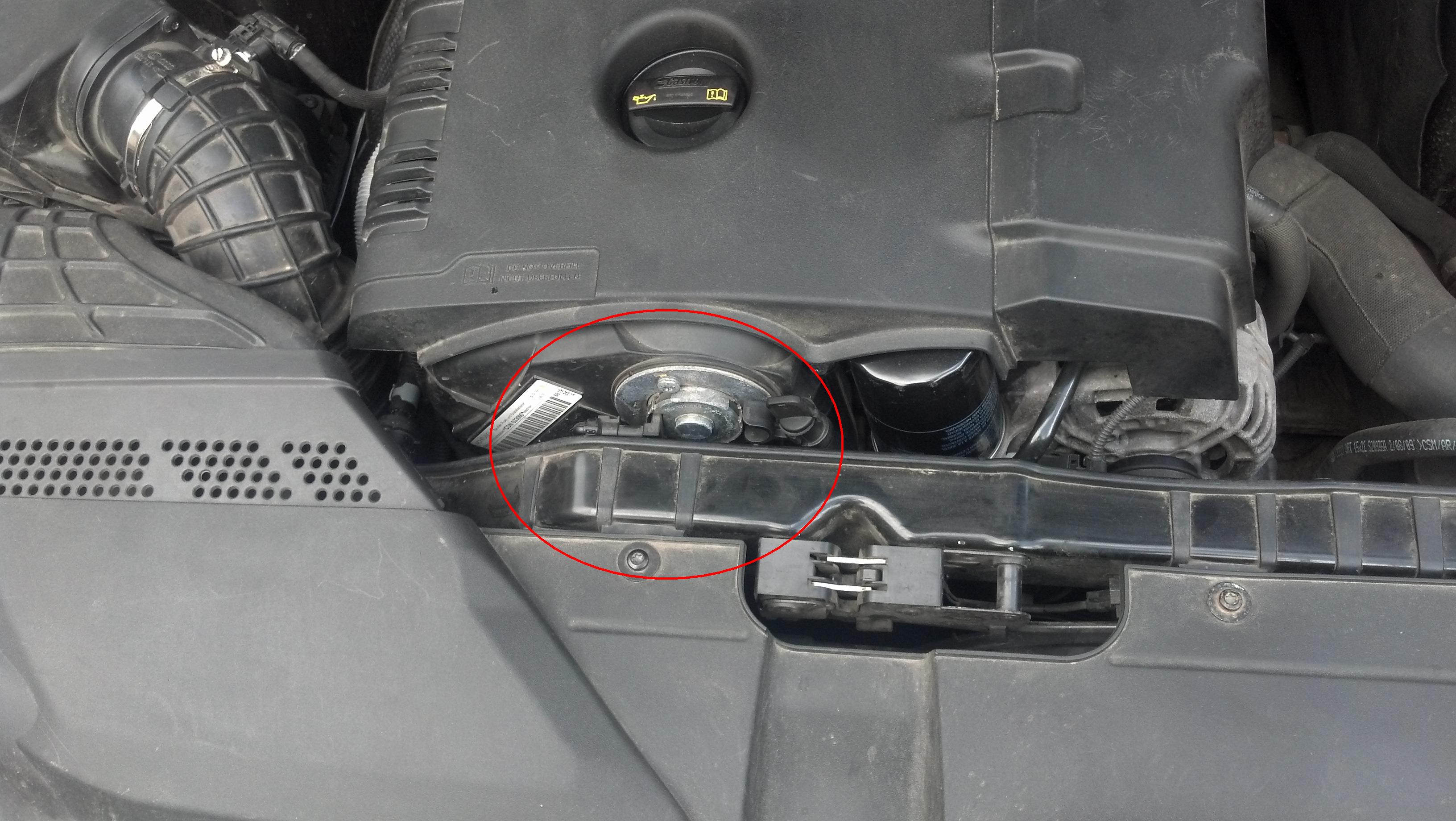

Значит после того, как сбросили Check-Engine, я "ОПУПЕННО" доехал домой с твоей новой прошивкой, запарковался, но через час нужно было отъехать и CE опять зажегся. Заехал в ближайшую диагностику у них выдало ошибку код P0010 (http://schematicsdiagram.blogspot.com/2 ... p0010.html). Ну вроде самое простое, что можно было проверить по коду, это проводка электрамагнита привода CMP. На фотках разъем (обведен красным), я так понял это разъем соленойда, так вот он болтается в месте выхода из корпуса как будто на ниточке висит. Причем его проводка находится в месте масленого щупа, по которому в СЦ меряют уровень масла... я думаю это они могли сломать Ж( а потом от вибрации провода переломились.
Сергей если дело в разъеме, можно поменять конкретно электромагнит (восстановить проводку) или лучше узел CMP целиком ?

ну это смотреть нада, если провод сэтим можно ехать
