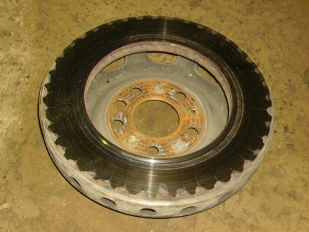

звонок....."меня чего то хрустноло в колесе,тормозуха вылилась,чуть не уе...л машины впереди".....тормозов нет...
"вскрытие" на стоянке показало : внутренняя колодка стёрлась до металла,выскочила из суупорта ,поршень выдавило ...итог выше....
остаточная толщина диска 17 мм !!!! .....

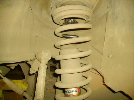

через несколько дней .....сзади что то скрипит ,и на кочках бьёт....я в ах...е .....опора пружины на аммо трёт по валу привода ....
в предыдущем сервисе "меняли" верхние опоры аммо....во всяком случае деньги за это взяли....
это впервые обратившийся клиент ...... машина сильно "запущена".... да и другие предыдущие неадекватные сервисы накосячили ,мама не горюй.........бум доводить до "кондиций"....
Vetal_36
Сообщения: 3575
Откуда: г. Воронеж
Сообщение Vetal_36 »
Ни хрена себе дисочек тормозной, вообще жесть

Во ! Круто ! Ни тебе датчиков износа торм. колодок (разъём наверно закорочен, поэтому всё Ок), ни тех. осмотра (наверно покупает) и т.д. Так с кончиной машины может своя жизнь и не дай бог чужая закончиться. Это машина не просто сильно запущена, а опущена ниже плинтуса.
