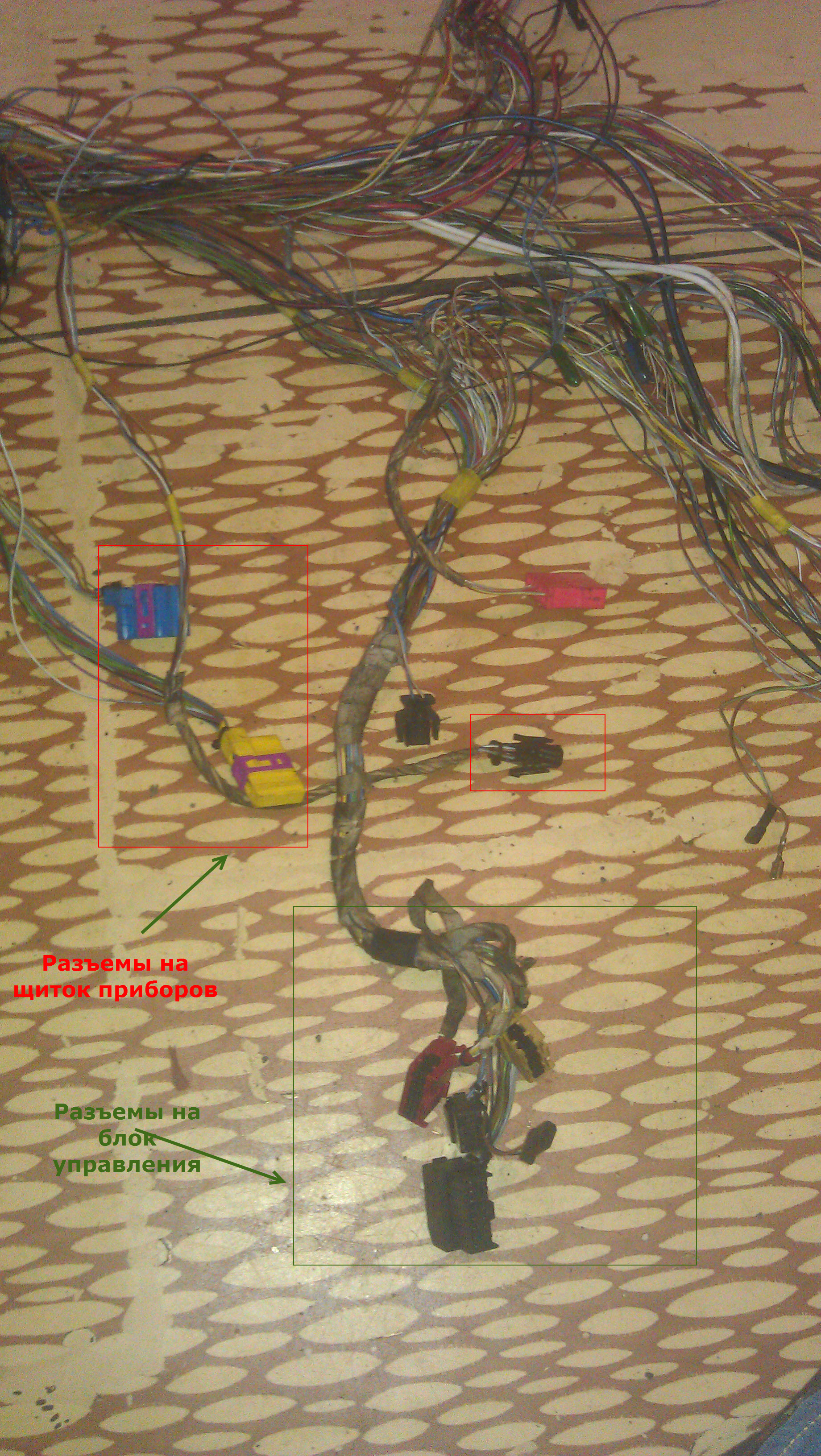

Ты неправильно понял. На фото вся подторпедная проводка. Проводка на климат представляет собой пучок из нескольких проводов с парой-тройкой разъёмов и отдельных концов, который надо будет вживлять в свою проводку, такую, как на фото.next40 писал(а):Жесть, чета я начинаю передумывать насчет этой затеи..... вижу там разъем на замок зажигания и мозги )))получается полная замена проводки......
Для примера, я перекидывал из одной косы в другую проводки на подушку безопасности и климат. Конечно, это надо повозиться и быть внимательным. Хорошо, когда перед глазами точный пример. Но вопрос решаемый.
