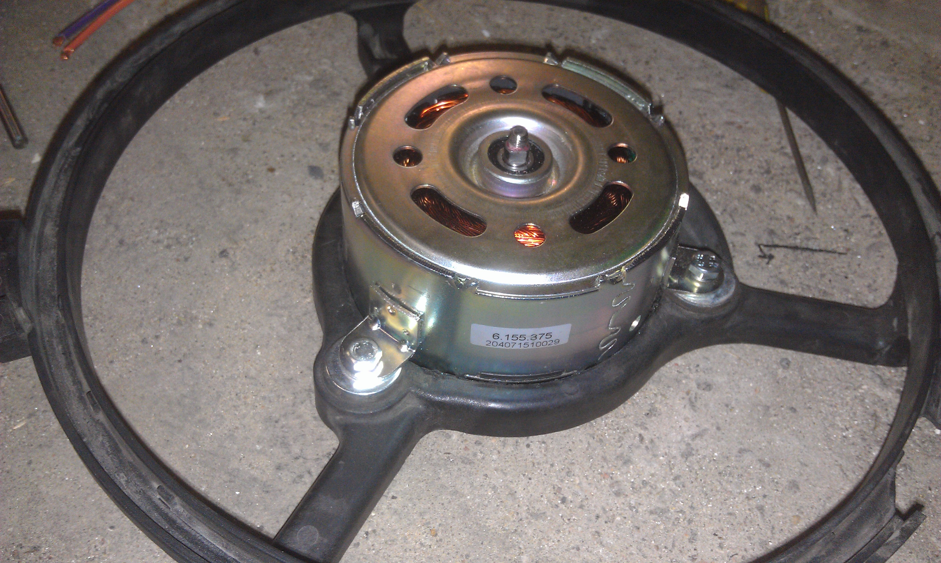

немного о вентиляторах
навернулась виска, снял, лето отъездил на двух маленьких сток вентах. к концу лета кончились щетки на обоих. по примеру lvv решил обойтись электро. заказал сваг от 3.0 30931012 (300мм 200вт) и 309331024 (400мм 320вт) приехал феби 31012 и 31024 стоимостью 7тр за оба. нужно отметить, что моторы на шариковых подшипниках.
маленький вент оказался 280мм и встал на штатный крепеж, большой 380мм и с помощью рамки от газели и резинок от жугулев разместился вместо виско вентилятора. шкив виски с крепежом удалил как класс, защита для ремня грм из подручного пластикового лотка для цветов.
обрезка рамки от газелябра
мотор маленького вента в сток рамке
подшипники
сравнение маленького сток (справа) и феби (соответственно слева)
то, что вместо виски
все в куче
зы седня откатал, все норм, больше первой скорости не включались, с включеной климой. нужно отметить, что промыл радиаторы, пока все разобранно было, ну и гавна там...Х9
Урод 2.7 мкпп 1.5 бар
