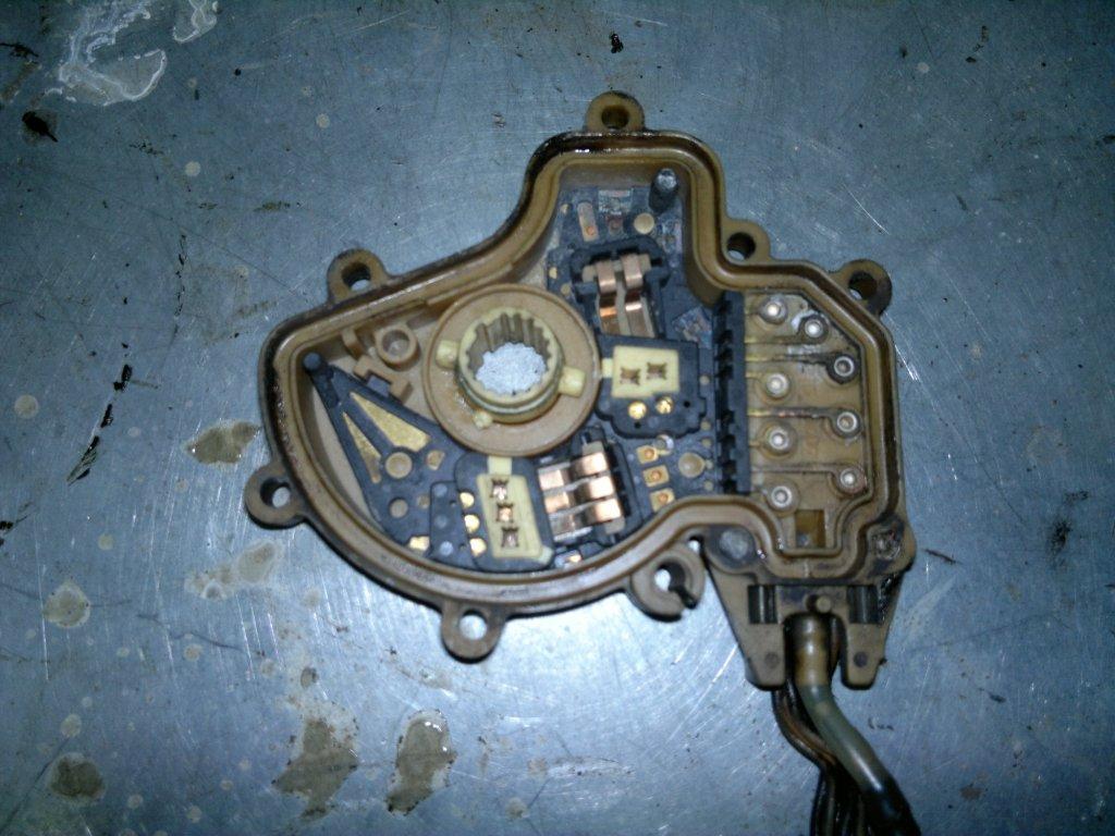

Как и предполагалось датчик положения селектора залило водой.
Ремонт датчика не вызвал проблем, а вот снятие... :bu:
И так по порядку:

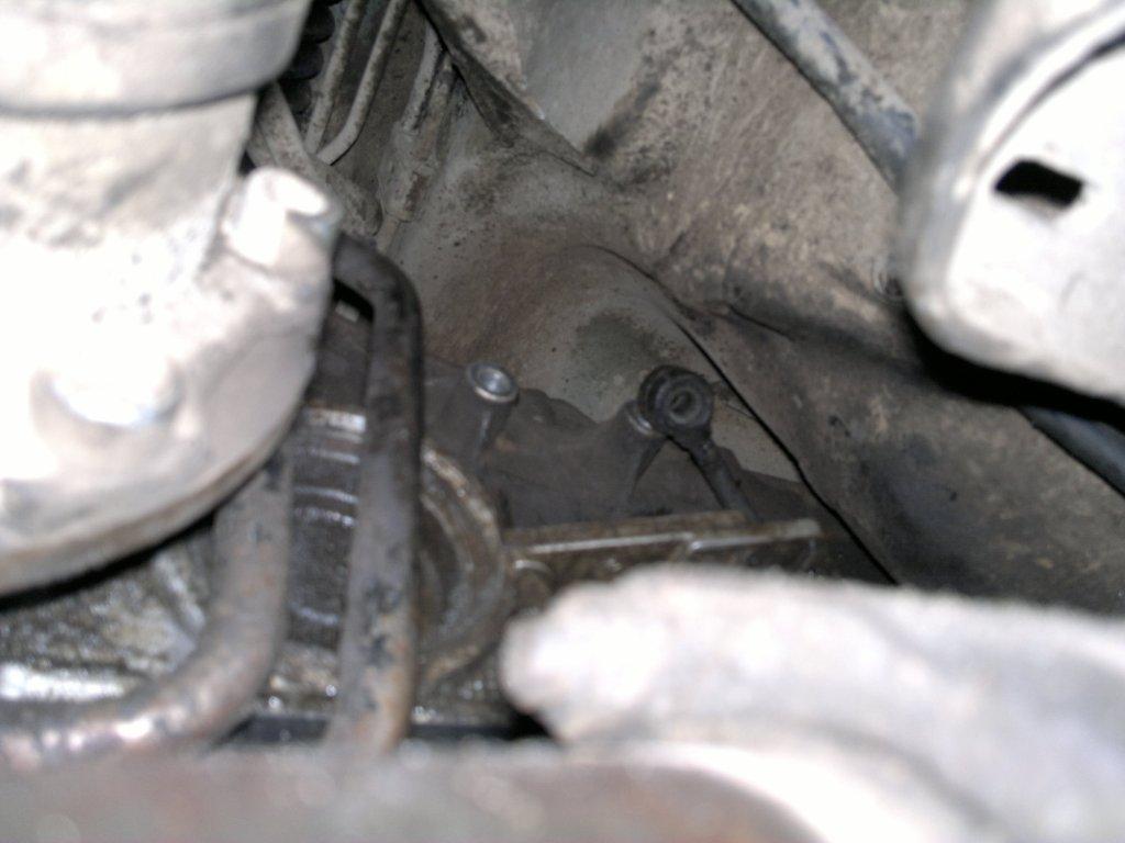

открутил от опор крепления коробки, чтобы провисла и доступ был удобнее. Снял левое крепление коробки, за ним и располагается датчик. Открутил тросик от серьги управления коробкой. Далее открутил болт крепления серьги (торкс 27), при помощи нескольких удлинителей просунутых вдоль выхлопной, иначе не подлезть.
Болты крепления датчика под также под торкс 27. Один болт открутил, а второй оказался слизаный, потратил на него кучу времени :aq: . Выручило пневмозубило :ay:
Аккуратно снимаем датчик с вала управления, чтобы не повредить сальник.

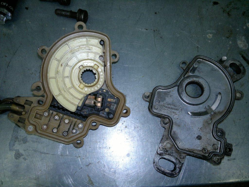

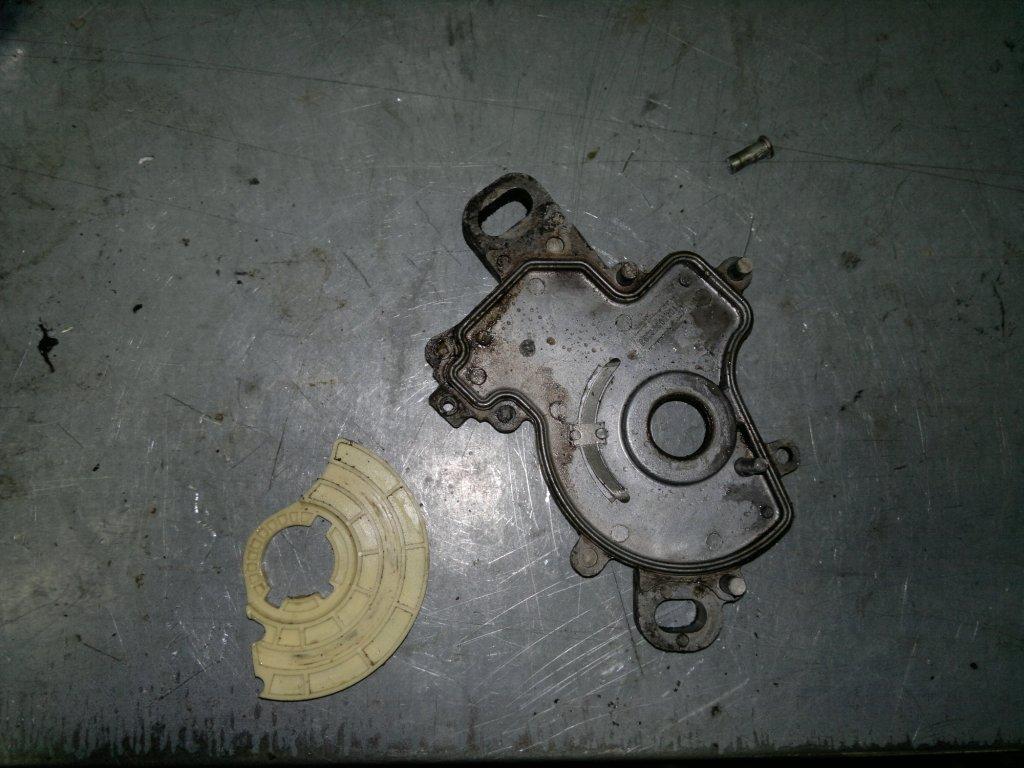

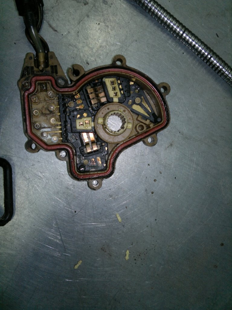

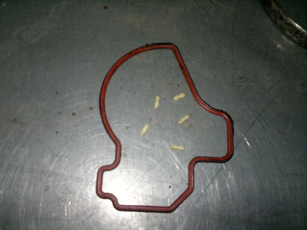

Разбираем датчик высверливая заклепки. У меня половина заклепок сгнила и датчик буквально разваливался в руках. Снимаем крышку датчика, вынимаем аккуратно внутренности, и продуваем-прочищаем. Внимание, внутри есть 5 маленьких толкателей нажимающих на контакты, их обязательно извлечь перед продувкой, иначе улетят - не найдешь :bz:
После, все собираем, на прокладку мажем герметик и скручиваем болтиками М4, но можно посадить на заклепки.
Ставим датчик обратно. Проверяем правильность установки, чтобы положение на селекторе соответствовало положению на табло. Если надо, регулируем поворотом вокруг оси серьги управления.
Убедившись в правильности установки прикручиваем обратно крепление коробки и опоры.
Убил на все пол дня :af:
