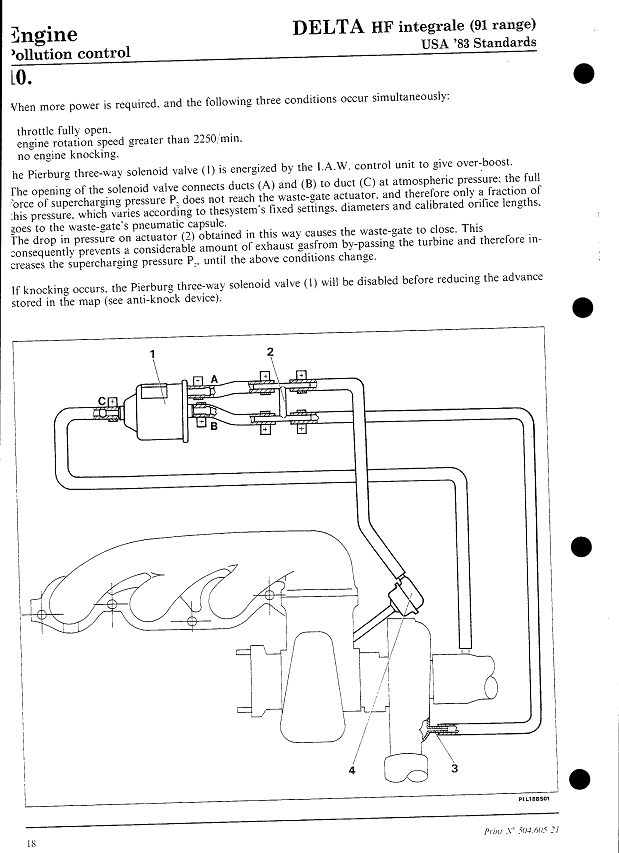

nmi
Сообщения: 54
Зарегистрирован: Вс июн 24, 2007 10:18 pm
Откуда: Minsk
Сообщение nmi »
Кратковременное увеличение наддува, в управляющем патрубке вастгейта поддерживается давление выше атмосферного и он не открывается.
Этот режим включается обычно при соблюдении трех условий
Обороты выше 2х тысяч
Полный газ
Нет детонации

эт я понимаю он овербуст объяснить хотел
nmi
Сообщения: 54
Откуда: Minsk
Сообщение nmi »
я отвечал на вопрос что такое овербуст в последнем сообщении, а тут еще две страницы сообщений между ними выскочило
это не про новые тарантасы, такое описание системы овербуста у тачки модели 91го года
