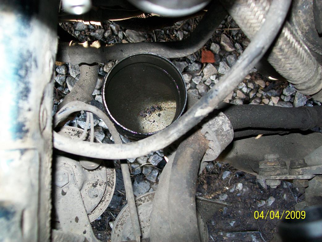

что то незначительное валяется в нижнем металлическом патрубке. снять, промыть? или один х появится?

aal555 писал(а):что то незначительное валяется в нижнем металлическом патрубке. снять, промыть? или один х появится?
Да, не помешает. А то говнецо какое то некрасивое.
У меня из того патрубка всё маслом вымывается автоматически :D

9. откуда оно там хз. но деться ему некуда кроме как в двигатель. но это не страшно. но лучше вычисти.
