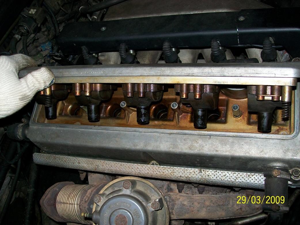

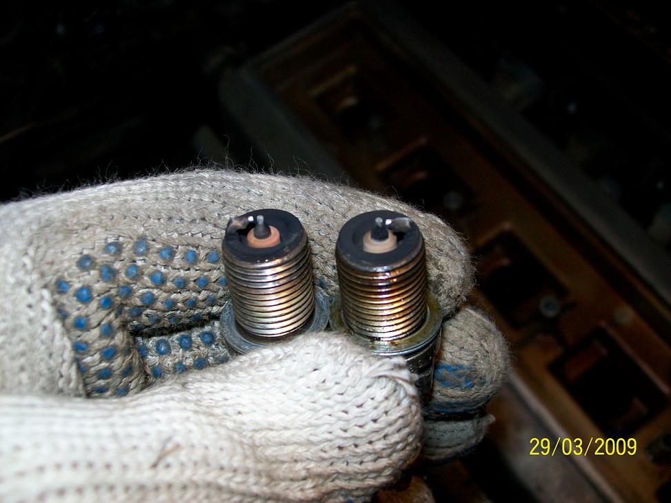

что скажите?
свечи новые, около 1500 км пробега

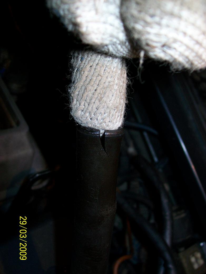

пипец наконечникам?

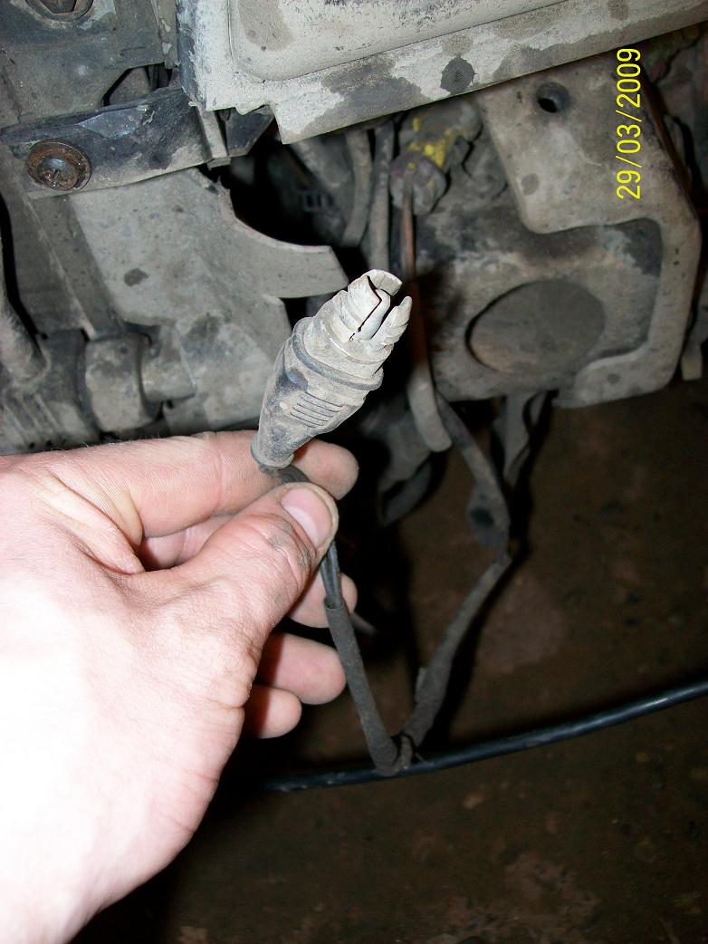

это чо-за хня за бампером болтается?

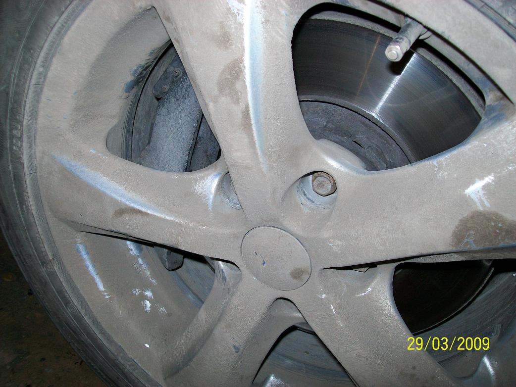

какие у меня тормоза? "нло", "кастрюли"? и что обычно ставят на эски?
надо ли мне их менять на более эфективные?
aal555 писал(а):это чо-за хня за бампером болтается?
это датчик забортной температуры...он должен быть вставлен в пластмассовые "усики" внизу ,примерно посередине бампера ....перед радиаторами...за нижней решёткой ...

aal555 писал(а):какие у меня тормоза? "нло", "кастрюли"? и что обычно ставят на эски?
это S6-A8 тормоза, если устраивает эффективность-ничего менять не надо.

О респект за катушки! У меня как зима началась такая фигня то нормально то не прёт и трясёт думал кондэнсат ( начинается после часа работы двигателя и чем меньше бенза тем больше)
Тормозные диски обычные. Менять при достижении минимальной толщины.

а что по свечам и наконечникам никто ничего не скажет???
Харе флудить :) Звони давай

aal555 писал(а):что скажите?
А свечи я бы сказал нормальные. Немножко черноватые. У меня такие же, только все в черной бахроме. Борюсь, но пока победить не могу. Чего только не проверял. И по 2 раза. Наверное надо 3 раза. Самые большие разочарования вызвали автоэлектрики - диагносты в городе Новосибирске, где я проживаю. Как только скажешь "АУДИ" сразу "ДО СВИДАНИЯ". А вообще свечи мрут довольно быстро. За 40 тыс. км уже 2 комплекта. Реанимация не помогает. Пробовал травить ортофосфорной кислотой,преобразователем ржавчины, "Силитом". Мертвому - припарки. Умирают по-моему от ферроценов. Смотрел на изоляторы в микроскоп после травления-чистки. Лучше не смотреть! Наконечники - ничего не понял на фотографии
