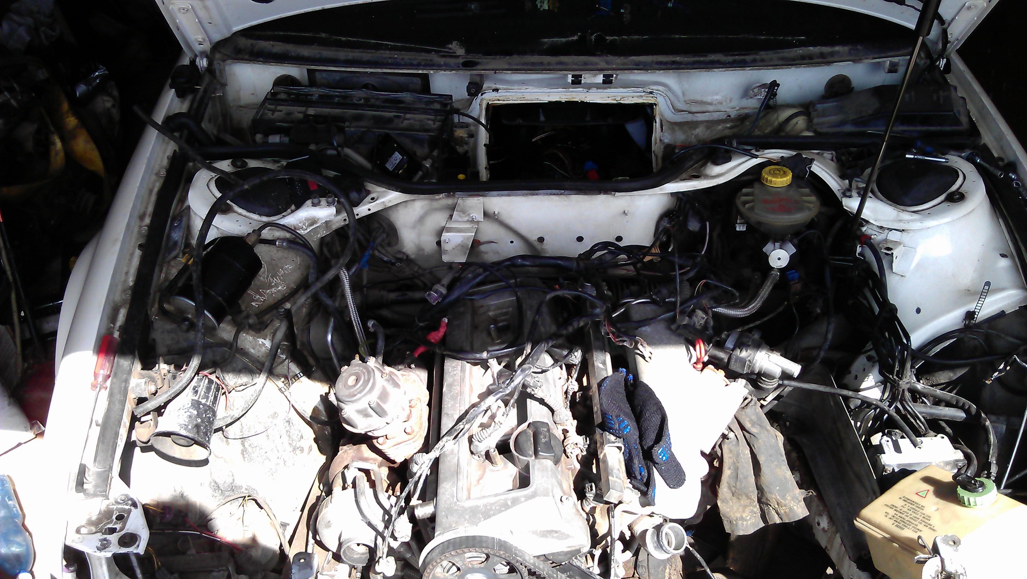

За вчерашний день были отмыты стартер, генератор, кронштейн вискомуфты вместе с компрессором. отмыто подкапотное пространство. по месту прикручивания прикинуто новое навесное.
Так же наконец то вытащил всю моторную косу от 4.2 . перенервничал изрядно, т.к. резать ничего не хотелось, не снимая торпеды было весело лазить и разбираться в пучке проводов, но я ее победил.
Теперь на очереди обратная операция, только уже с моторной косой от AAN. Пока идут запчасти буду менять радиатор печки и моторчик, смазывать моторчики заслонок. Моежт по ходу действий вытащу и промою испаритель, пока все доступно и разгерметизировано. Далее очередь за вакуумником и всем вытекающим. Далее прокладка топливных магистралей, замена ГРМ и всего сопутствующего. Я думаю к этому времени приедут недостающие патрубки, переднее крепление двигателя. Еще нужно будет заказать помпу афтеркулинга. Спасибо Юре за номерочек заменителя по бошу. очень кстати. Так же какая то непонятка с компрессором кондея , шкив не крутится, закис, заржавел или еще что. видимо из за попадания воды в обильных количествах, надо так же разобраться, если не получится покупка б/у компрессора.
Продолжение следует, в следующий раз сообщение постараюсь подкрепить фото. Да работа идет ооооооочень медленно, времени категорически не хватает из за моего рабочего графика. Но буду стараться выехать до середины июня.

снял корпус испаритетеля, впринципе был чистый, но все равно промыл. старая шумка под ним раскололась и раскрошилась, решил заменить на stp.
глянул дроссель, абсолютно чистый. стружки нет. Отмыл вековую грязь... припаял к моторной косе пару разъемов колечек идущие на массу. были злостно оторваны...
