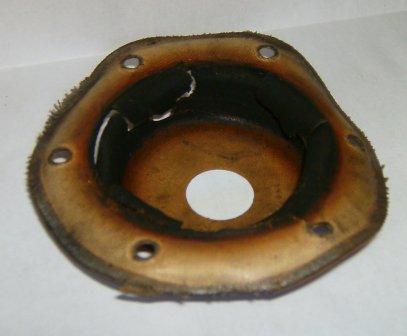

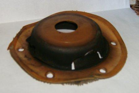

Подскажите плизз где взять такую штуку
http://www.turbo-quattro.com/forum/imag ... ch/jpg.gif
Называется - мембрана давления воздуха для AUDI 200 квадро
Желательно Б\У т.к. за новую жалко столько отдавать
попробывать поставить мембрану от ааэна
035 145 797 B Диафрагма регулятора давления 22дня 2 428,84р.
б\у продают вместе с вестгэйтом,не дешевле....и она с высокой вероятностью будет дырявая...

Вчера занимался камазом и менял рем комплект на поросенке.Мембрана там очень похож на васгеновскою,дырок на одну побольше,но это не критично,можно новые просверлить.Думаю может кто попробует,по размеру,я сверху прикинул на васгейт-диаметра хватает.Цена ее,стыдно писать 17рублей.

Не выдержит скорее всего резина высокой температуры. Для простой резины - черной, предел приблизительно 150 градусов Цельсия. Вастгейт всяко-разно больше нагревается.
Здесь нужна резина термостойкая. Не скажу точно какая. Кремнийорганическая. Фторкаучуковая. Скорее всего коричневого цвета. Может полисилоксановая. Точно не помню. Были резины рабочая температуора до 400 градусав. Надо какую-то такую. Где взять - не знаю
новая мембрана серо-бежевая ...
Гриценко Вячеслав
Сообщения: 4538
Откуда: г.Новосибирск
Сообщение Гриценко Вячеслав »
dimo61 писал(а):новая мембрана серо-бежевая ...
Я так понимаю, она еще армирована внутри. Надо бы где-то наковырять листик такой резинки и строгать с него мембраны.
Есть резинка белого цвета. Вроде называется полисилоксановая. С нее еще кембрики бывают на электропроводку. Спичкой греешь ее, а она не горит. Где-то у меня такой листок был. Толщиной наверное миллиметра 3. Тяжелый такой.

В прошлом году покупали новую на А 100 T Q. Б/у у нас не найти.Нозато новая должна послужить.А что от AAN или старых ведер -она одинаковая.

dimo61 писал(а):попробывать поставить мембрану от ааэна
если вастгейт не держит то мембране трандец?
как проверить его??????

дуть ротом в сосок :) или сосать ротом из соска, если не продувается и не сосется то значит жива мембрана :)

а если сосется? ездить можно?пока новая придет?
её менять не сложно?

не рекомендовал бы. менять не сложно. откручиваешь болты по кругу и усе. меняешь. а потом в обратной последовательности. только по центру болт не крути.
