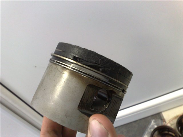

Спустя месяц езды я понял что мотор ест масло много, а не сколько должен.Были предположения турбина,потому что двигатель только что прошел "обкатку",проверив все турбина оказалась живее всех живых,а сдох низ..
Промерив компрессию из них два было по 9 два по 7.5 и один 2 очка
Было решено разбирать и смотреть что к чему,мотор оказался очень прост во всем,снял и разобрал весь за 1 день..
Что там собрали бывшему владельцу и кто это собрал даже писать не хочу,не в обиду всем
И так блок, каждый цилиндр овальный на 4 сотки,хона не было вообще ни в одном цилиндре,зазор поршень цилиндр даже мерить не стал,он не то что в сотках или десятках,там были миллиметры! :D Так что мне кажется блок прошел тысяч 100, а потом воткнули в него поршня с помойки от 7А..
На трех поршнях сломало перегородки,думаю что отчасти это моя вина,т.к. мотор звенел,а я все чуда ждал.
Виной отчасти стал и кривой чип СМС с задранными углами который не переваривал тульский 98.
Какая нах обкатка? я смотря на все это понял что меня наепали :uncomfortableness: но правда была в том что мотор был свежесобран,все прокладки болтики были как новые,все откручивалось с пол оборота..Вот только зачем собирать турбо-мотор из говна на мусорке для меня загадка...
