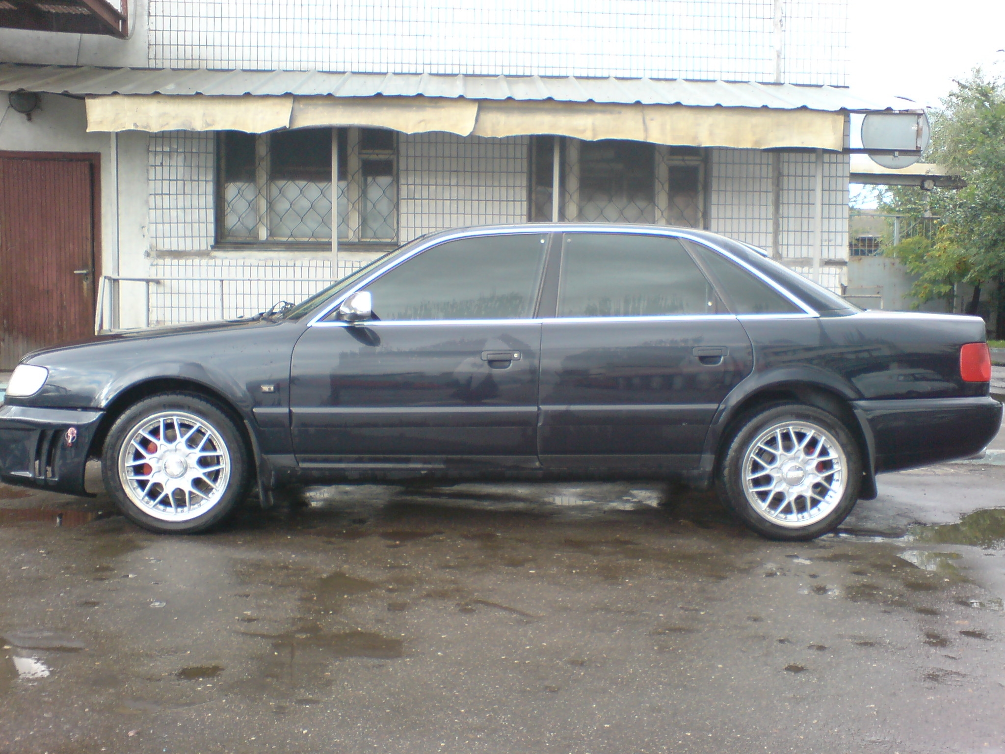

На данном этапе машина готовится к покраске,подгонки переднего бампера под фронталку и доведения всего этого ведра до блестящего стокового состояния
На будущее планы,поставить красивые колесья,турбину HX35 Super,форсунки 440сс и настройка.
Пока имеем,коллектор рс2,расходомер рс2,турбина К24/26,фронталка,насос 255л/ч,валы сток,выносные катушки,тормозилки сток и переделана на вакуум,сцепа 4.2 корзина рс2 маховик бортовой,походу от Сержика
