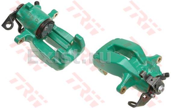

а точно чугун? ибо я нашел фото, что люминь с маленьким (38мм) поршнем...
TRW - BHN291
TRW - BHN291

да меня не парит, с каким тормозным диском стоял этот суппорт, он мне для других целей.Скиталец писал(а):а причем тут задние суппорта а8? речь то идет о 256мм. что там и где будет мешать?. когда спереди 312.
по торсу ручника- сделаю ближайшие дни фото , если есть реальный интерес.)
но если он такой, как на моей картинке - то мне не подходит. и поршень если 38мм - маловат.

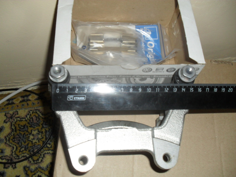

пока вижу только один непровереный вариант - суппорт С4 8Е на 330-й скобе от 4Ф (должно совпасть по направляющим...)
можешь измерить вот так 330-е скобы?
