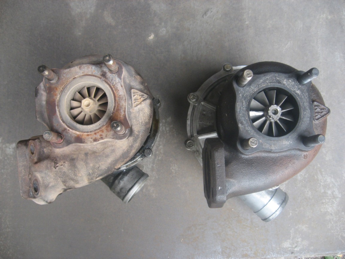

Собирал сегодня патрубок выхода турбины, использован переход 73-51 45* труба алюминиевая на 51 гнутая 45* и прямой патрубок на 51. Подошло всё идеально, осталось штуцер приварить для байпаса. Ну и фотки К24/7000 и К26/27 для сравнения размеров.

Гибрид опять ставишь?BlindHorse писал(а):Собирал сегодня патрубок выхода турбины, использован переход 73-51 45* труба алюминиевая на 51 гнутая 45* и прямой патрубок на 51. Подошло всё идеально, осталось штуцер приварить для байпаса. Ну и фотки К24/7000 и К26/27 для сравнения размеров.
