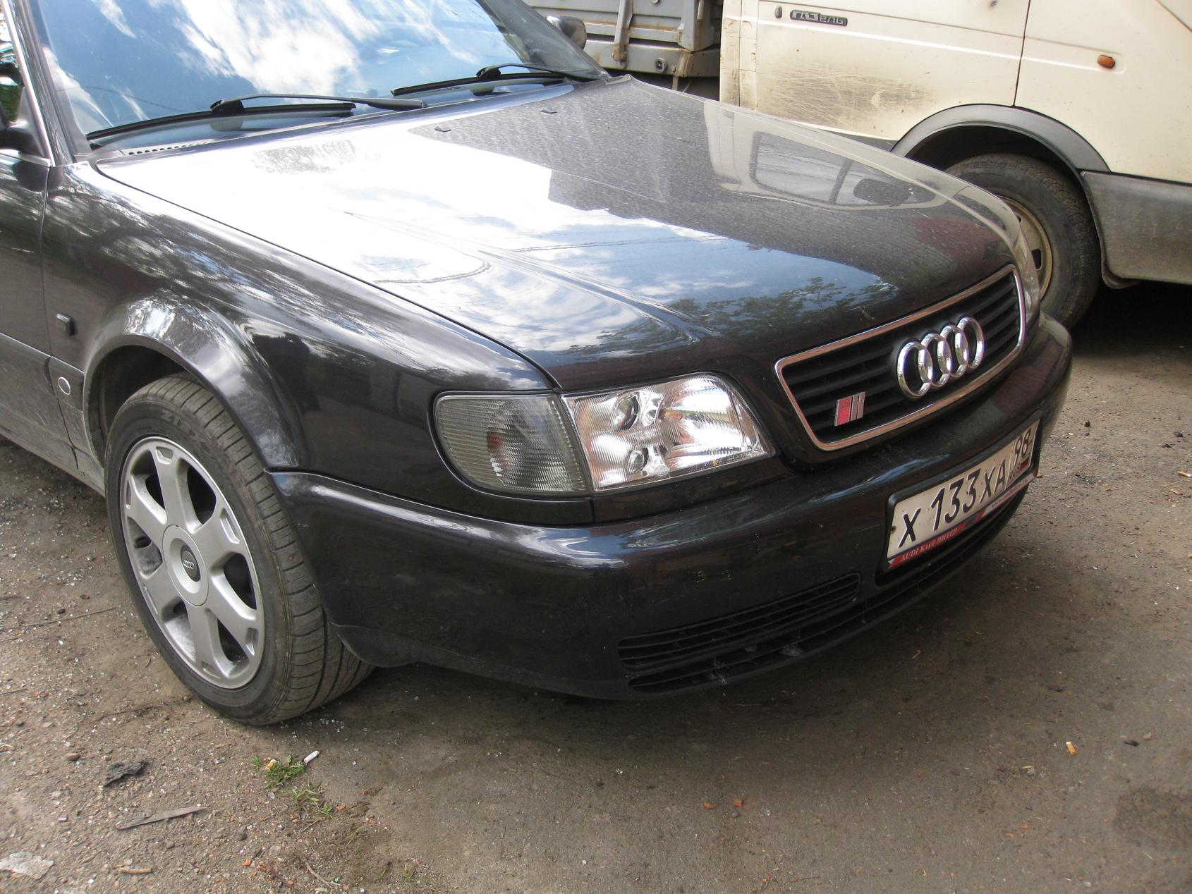

Встретились с Neman-ом, сделал несколько фото:
89811308441
89811308441
Есть дырочки конечно, но не критично.
На данный момент полнотью обслужен двигатель, +даже куплены все пластмасски на мотор )))
подвеска на очереди )

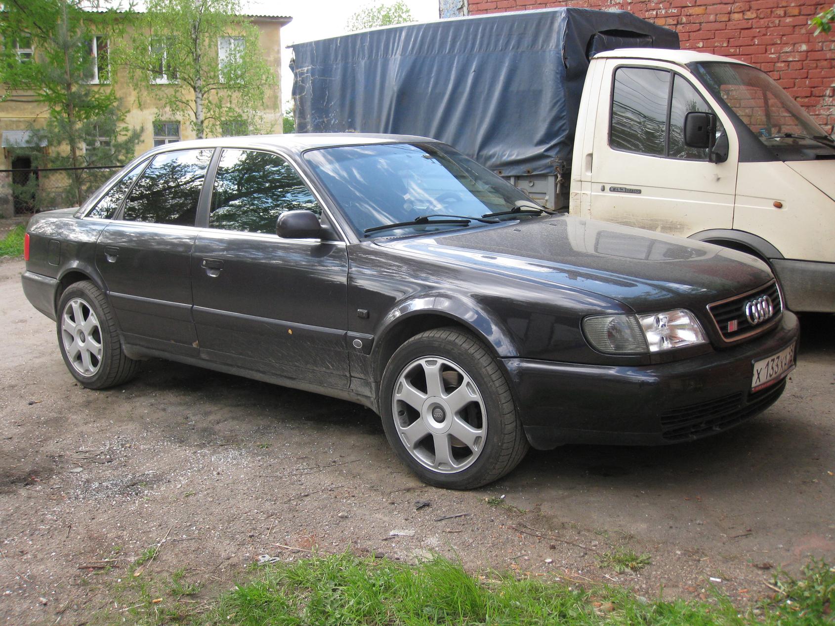

вроде пока все.На дынный момент мы выглядим вот так:

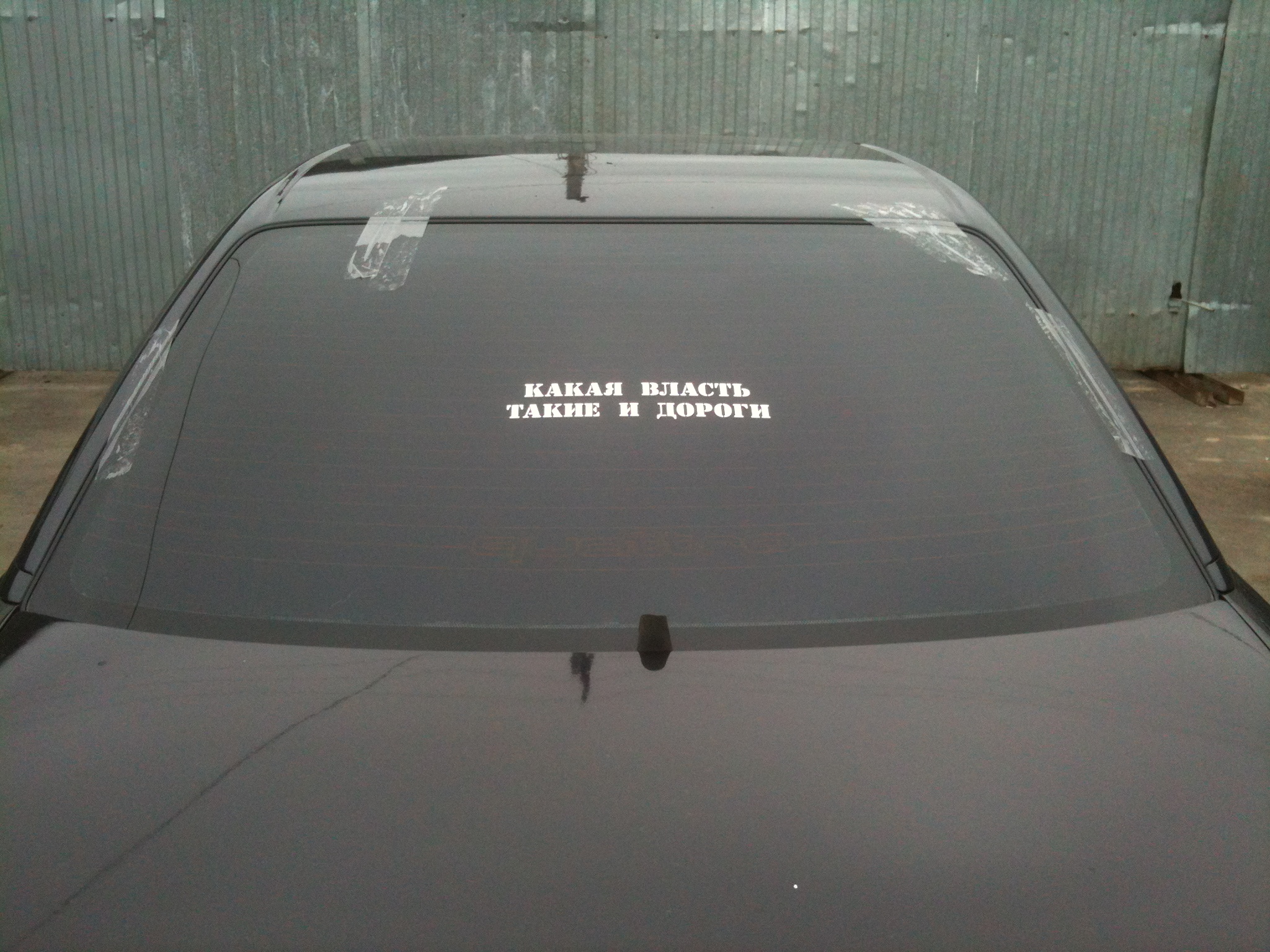

Вклеил стекло заднее с кваттро,убрал гоп надпись ))
несколько фото.
несколько фото.
